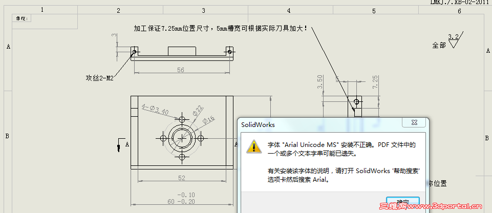

各位大神:6 w9 t, i; L; g( _- u) X0 s+ M9 G
6 ]- K! C' F- G6 J      我在SW里面出好图后,会出现字体确实的情况(如下图),请各位大神指点迷津!

发表于 2015-3-24 09:37:37 | 显示全部楼层 来自: 中国辽宁盘锦
图纸标注选用常见字体,没办法
发表于 2015-3-24 10:23:39 | 显示全部楼层 来自: 中国湖北黄冈
在PDF程序里安装相应的字体。

发表于 2015-3-25 18:44:08 | 显示全部楼层 来自: 中国上海
直接装一字体软件完事:例如:arial unicode ms  。
3 _2 C" {$ g0 L0 S* U" p5 V1 h我就这样干的,现在转大部分字体都得行,不过一般还是用仿宋字体!!! j& M+ M3 ]/ u

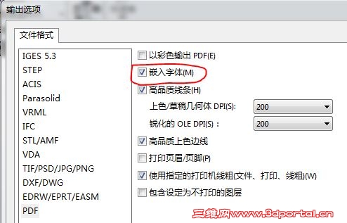

发表于 2015-3-26 09:12:34 | 显示全部楼层 来自: 中国上海
把嵌入字体这个选项选中
