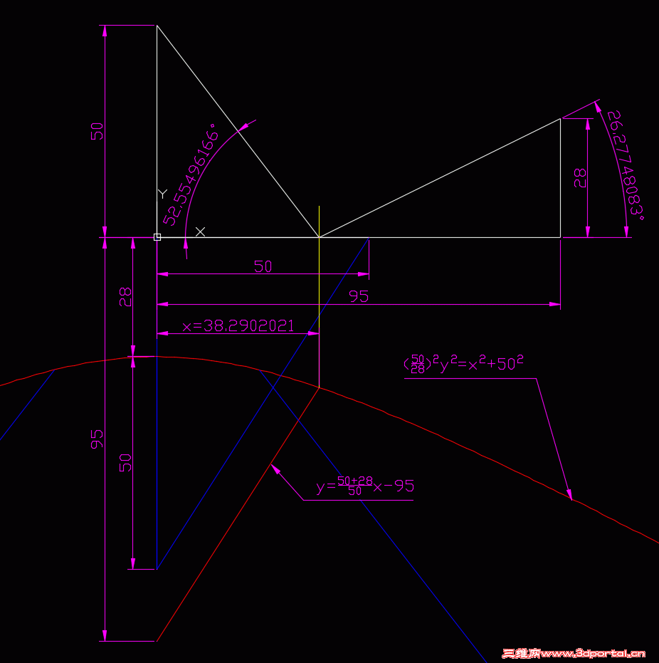

发表于 2015-3-26 03:02:01 | 显示全部楼层 来自: 中国北京
Easy:

发表于 2015-3-26 16:42:27 | 显示全部楼层 来自: 中国浙江宁波
<gongwen0519 >回答的简单易懂。赞一个!
发表于 2015-3-28 15:59:38 | 显示全部楼层 来自: 中国安徽蚌埠
2楼的解答,看不懂
发表于 2015-3-29 10:39:57 | 显示全部楼层 来自: 中国广东广州
谢谢
发表于 2015-4-7 14:54:44 | 显示全部楼层 来自: 中国上海
二楼的,赞一个!
发表于 2015-4-7 21:03:34 | 显示全部楼层 来自: 中国广东江门
3楼的比较简单容易懂,2楼的用函数比较复杂。
