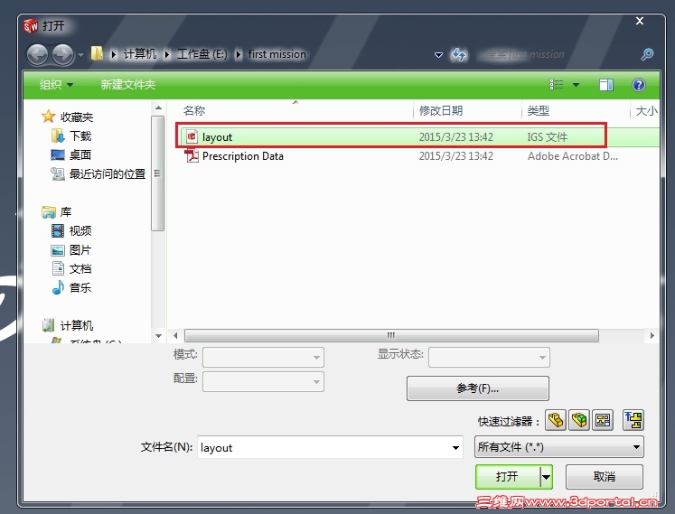

这是要打开的IGES文件' X* y3 b3 z& k: b; m/ Q
; S) H5 d. k' F5 W- U1 J8 H3 y5 D- I1 P6 J. l; A, ^3 a8 B

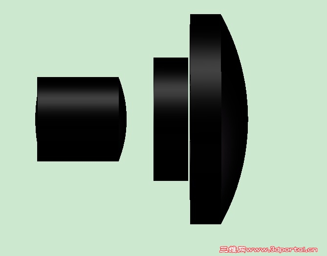

打开之后,丢失了一些参考线
! q+ Y; q& @) { 无线条.jpg # B2 o! Q8 c6 u" s: U0 V

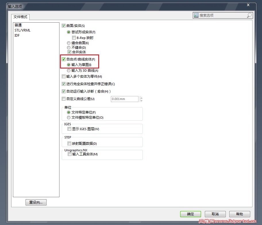

解决方法:% K" F) z% s8 |; b. a

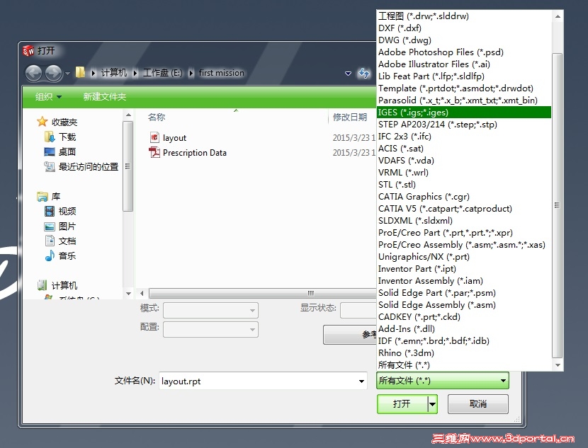

在这个界面选择IGES
1 O( a2 j7 g/ P1 k8 ~1 U9 \% h 选择IGES.jpg + c5 d) G+ C' W; G) Y& L$ W
5 F9 M) t! J0 h& r+ D/ v

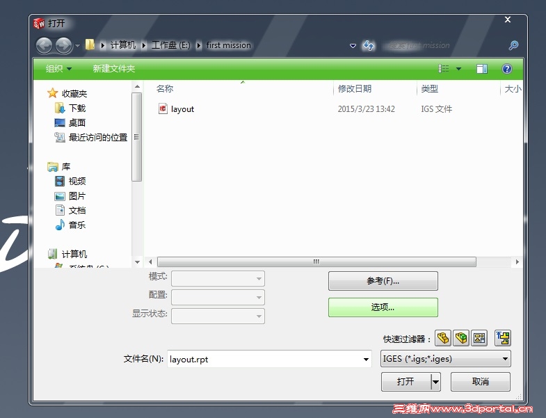

再点选项按钮
+ ^9 M$ y3 Q8 Z0 ~0 u3 p/ D 点选项.jpg
! C# L$ G& V: ^) B; b& }$ \6 e
- }5 V6 Y7 N" ~! L( X把下图红色方框里的选项打钩,再确定即可" C6 j2 P* y9 Z  H4 \( P
打钩.jpg . d2 j) M# W, ]7 ]7 R8 y! U

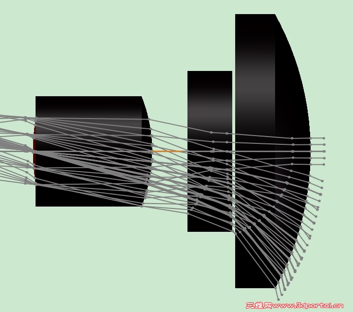

* G! ~8 k/ y4 F7 w打钩之后再打开先前那个IGES文件,参考线条出来了3 P' K* i6 C( G
有线条.jpg $ D3 S! V, ^0 f* p# j2 e8 D4 ]1 c
