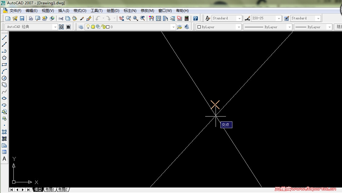

2007捕捉点
2007捕捉点
这是两个圆的交点,捕捉交点放大后如上图。对象捕捉开了,只选择交点的选项。解决不了,求大婶帮忙。8 y$ h" {  `4 C: F

 楼主| 发表于 2015-3-24 20:23:30 | 显示全部楼层 来自: 中国广东江门
我想捕捉交点,偏差太大。

4 h1 {& k, N0 I0 [5 M5 d; x. W你的意思是捕捉不了交点?还是没捕捉到线了?
- i, S0 @9 W( K4 _1 \我想捕捉交点。如图的偏差,该怎么设置。

发表于 2015-3-24 22:31:44 | 显示全部楼层 来自: 中国安徽芜湖
这是显示器显示精度的问题,不影响使用。我这也存在这问题。

发表于 2015-3-25 15:44:57 | 显示全部楼层 来自: 中国江苏常州
按RE空格一下试试

发表于 2015-3-25 20:46:42 | 显示全部楼层 来自: 中国广东深圳
明显的这只是显示问题。比如图形放大得太大了,圆弧都会变成直线,这种情况下,楼主你也能捕捉到交点吗?输入re命令重生成一下图形再看吧

3 J) O+ y6 r$ h5 n$ F5 X显示器显示问题,并不影响使用,稍微收缩一下就好了。
1 w0 \8 Q* t  r/ I但是我修剪的时候,选择斜线作参考线,把整个圆都删掉了。所以我放大,删除斜线,重新捕捉点画线,结果就如上图所示的那样。

发表于 2015-3-28 15:56:16 | 显示全部楼层 来自: 中国安徽蚌埠
你把CAD最下面的捕捉命令关了试试,不是对象捕捉命令……
发表于 2015-3-30 12:26:55 | 显示全部楼层 来自: 中国上海
捕捉栅格距离设置得太大了,可把捕捉关掉,只把对象捕捉打开就可以了.
