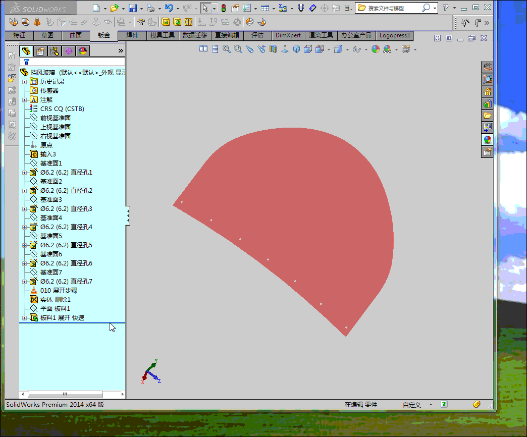

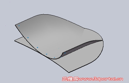

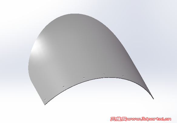

- q; E) r% o( t$ T% o 求展开.png 请问高手们此图在SOLIDWORKS 2012中怎么展开?

请看一下,这样是否可以。

发表于 2015-3-25 17:07:01 | 显示全部楼层 来自: 中国广东佛山
用插件很快能展开,但数据有误差

Logopress3操作的。) ~5 f- W# i& H+ g7 y
2 n. R4 Q% J. f0 i$ h7 }6 Z 操作.gif   @. `8 k! w* }' ], B* [" W4 z

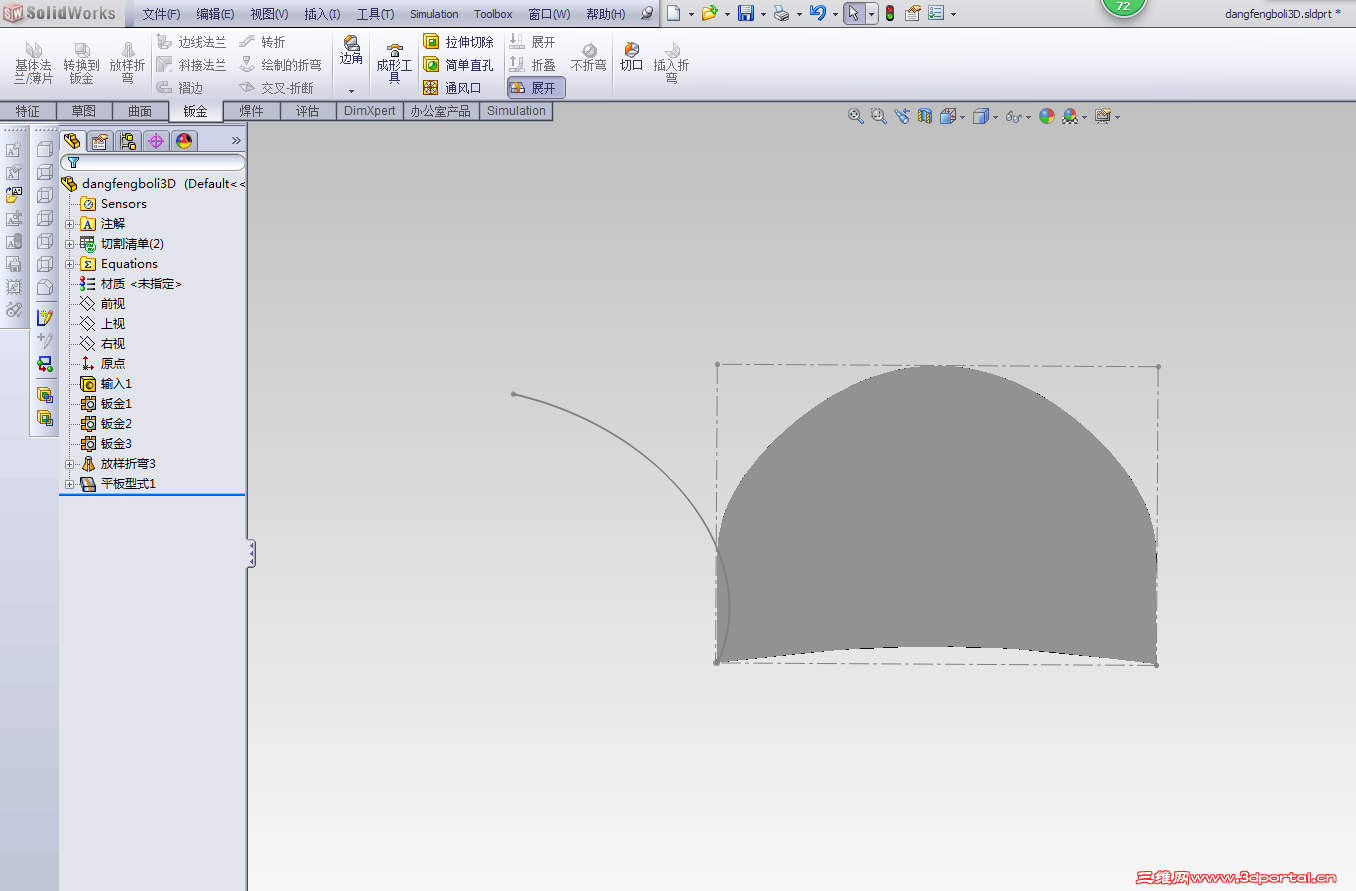

发表于 2015-3-26 14:45:14 | 显示全部楼层 来自: 中国河北保定
转成3d草图,再生成钣金。0 D% x6 d" {0 L

发表于 2015-3-26 17:09:56 | 显示全部楼层 来自: 中国广东深圳
外挂软件可以展开,钣金不知道怎么做。

Logopress3插件安装了吗?* E& V/ j, t0 t* Q; r" d; h
是14版搞的,12版应该也可以搞的。
