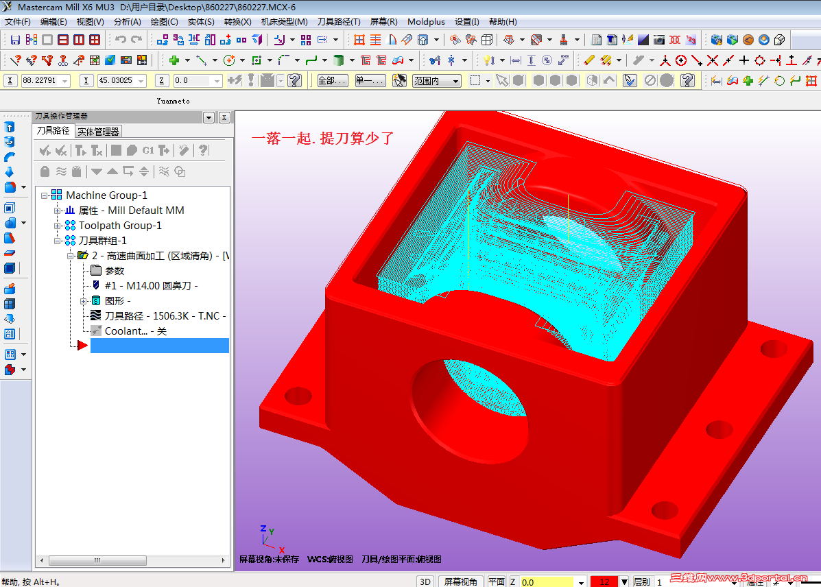

发表于 2015-3-25 14:09:25 | 显示全部楼层 |阅读模式 来自: 中国江苏盐城
寻求大师出个好刀路,减少抬刀

发表于 2015-3-25 15:48:39 来自手机 | 显示全部楼层 来自: 中国福建泉州
用区域铣削可以减少台刀

8 G" h6 M8 T; \% ~7 ]
确实没有抬刀
 楼主| 发表于 2015-3-26 12:22:38 | 显示全部楼层 来自: 中国江苏盐城
threestone 发表于 2015-3-25 15:48 static/image/common/back.gif
2 q! [  K! y1 K( H用区域铣削可以减少台刀
8 W9 v. U8 p4 a" n9 N0 Z- H) g
大师,区域铣是曲面高速路径里的吗?

发表于 2015-3-26 23:29:58 | 显示全部楼层 来自: 中国福建泉州
x只做朋友 发表于 2015-3-26 12:22 static/image/common/back.gif( P) K8 j4 m: L/ E/ }0 m) y. }% \
大师,区域铣是曲面高速路径里的吗?
+ A' i7 q. U) h# j2 V是的,就是在那里面的

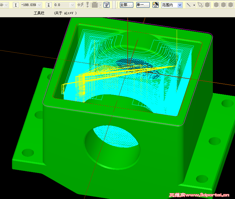

发表于 2015-3-27 15:32:05 | 显示全部楼层 来自: 中国河北秦皇岛
区域优先可以避免跳刀,层优先刀具就跳来跳去的,楼主改一下试试就知道了!
发表于 2015-3-27 17:07:25 | 显示全部楼层 来自: 中国广东东莞
1.png 2 R0 O/ r1 O4 T
860227.rar
475.09 KB, 下载次数: 71
