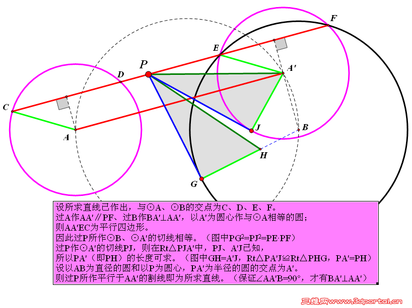

[求助] 这里还有一题比较难解的,各位出个解法啊
发表于 2015-3-25 14:22:35 | 显示全部楼层 |阅读模式 来自: 中国湖北武汉
这里还有一题比较难解的,各位出个解法啊' i8 @5 W# |  `

 楼主| 发表于 2015-3-26 09:18:26 | 显示全部楼层 来自: 中国湖北武汉
gongwen0519 发表于 2015-3-26 03:18 static/image/common/back.gif5 B% r4 b  n9 Y" D0 u9 F9 ~5 o+ q& W
难度不大:
& D) `; v3 U! z0 _1 H难度不大但是确实不知道为什么去要这样解,还不是很理解

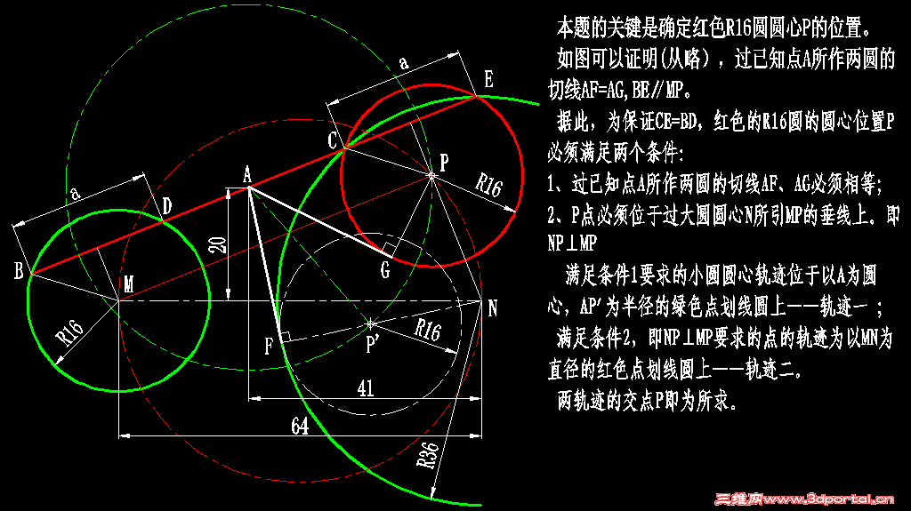

发表于 2015-3-26 13:16:33 | 显示全部楼层 来自: 中国北京
xuchaohui 发表于 2015-3-26 09:18 static/image/common/back.gif
# P( e! \2 v( n/ W$ }难度不大但是确实不知道为什么去要这样解,还不是很理解
9 e5 a7 Y3 B; V; J
那就解释一下吧:
# D* {, h1 s0 D2 `9 m) Z" {! ?% E& k$ R, H7 G
jieshi.png ; Y% p8 h# m% |- Z, e! ?" T
参与人数 1三维币 +10 收起 理由
2005llnn + 10 应助

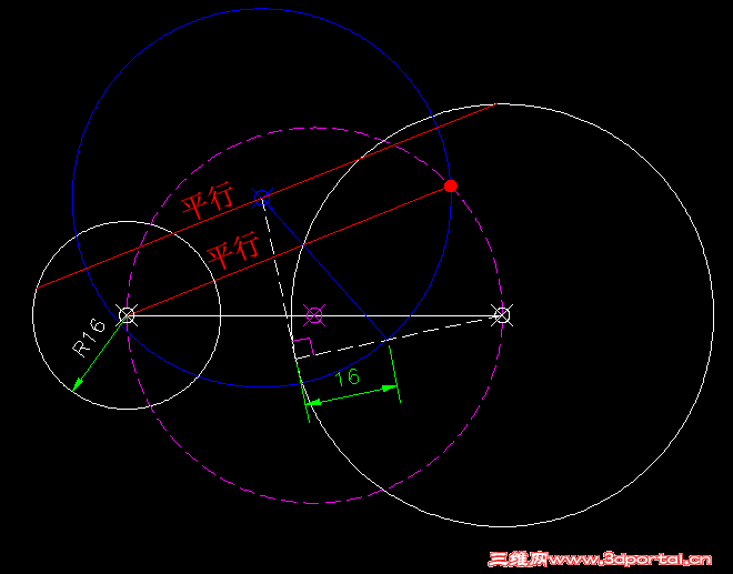

发表于 2015-4-2 23:27:09 | 显示全部楼层 来自: 中国江西鹰潭
3 K2 C6 s- h7 p* ?6 H# P4 j难度不大但是确实不知道为什么去要这样解,还不是很理解
) ^# f4 P( X% V9 m7 N0 j这样做是不是更好理解些:(提供一个解题思路)! |8 p/ A$ l; @8 g  Q3 S. n
参与人数 1三维币 +10 收起 理由
2005llnn + 10 应助
 楼主| 发表于 2015-4-3 14:05:34 | 显示全部楼层 来自: 中国湖北武汉
oxm44 发表于 2015-4-2 23:27 static/image/common/back.gif0 _( ^9 `9 C8 V( b8 A' @
5 f5 K+ N  C' @& ~
谢谢。提供思路
