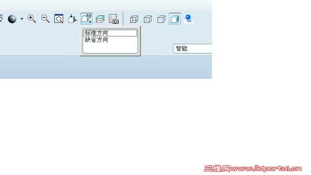

[求助] proe5.0如何增加视图列表
发表于 2015-3-26 06:33:52 | 显示全部楼层 |阅读模式 来自: 中国浙江宁波
本人从标准库里调出一个零件,再生完后,草绘时,发现已命名的视图列表只有两,默认的front,right,left都不见,如何添加请各位朋友给个解决办法.6 _( v' ^6 |4 A
. E/ f5 a) K% D1 _  {" C  ]( @8 K0 W, x: w+ L! f3 a9 ]4 N0 o
发表于 2015-3-26 12:26:02 | 显示全部楼层 来自: 中国湖北黄冈
可以在模型窗口里摆好你要加的视图然后将它命名,再在工程图里加入视图时就可以看到你要加的试图名子。
发表于 2015-3-27 15:49:06 | 显示全部楼层 来自: 中国浙江宁波
标准件库里的零件调出来 未必会有你想要的三视图平面 需要自己建立
