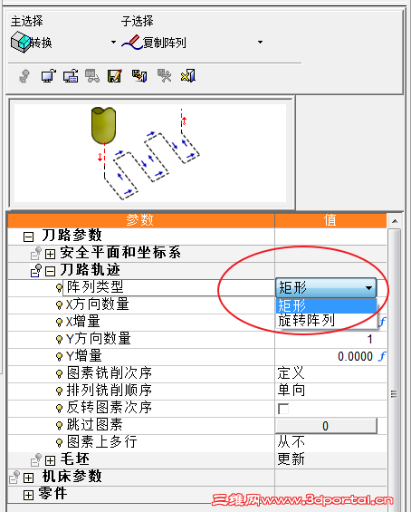

刀路转换怎么没有旋转* V8 ?3 J+ ?4 F0 j* u

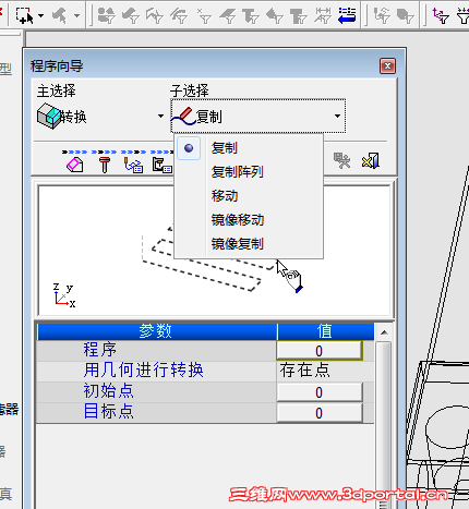

发表于 2015-3-27 13:45:45 | 显示全部楼层 来自: 中国浙江绍兴
在复制阵列里面  $ b2 K1 Y$ l; }2 T7 p. I: F
发表于 2015-3-27 17:57:58 | 显示全部楼层 来自: 中国江苏无锡
复制阵列

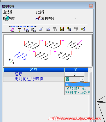

 楼主| 发表于 2015-3-27 22:33:01 | 显示全部楼层 来自: 中国山东烟台
密密麻麻 发表于 2015-3-27 13:45 static/image/common/back.gif
8 H' p) N# F7 w在复制阵列里面
7 [! o5 N" i4 B% W9 W- [老大,你用的是E12吧,我的怎么是这个样子的啊!
发表于 2015-3-28 14:57:23 | 显示全部楼层 来自: 中国浙江绍兴
you3232001 发表于 2015-3-27 22:33 static/image/common/back.gif4 e! E) ~* z2 s( g4 ~0 n
, Z; W9 \6 P/ o" m9 S) C8 M$ o" r选择放射就是旋转阵列了  或者在刀具轨迹--阵列类型里选  12和11一样的
