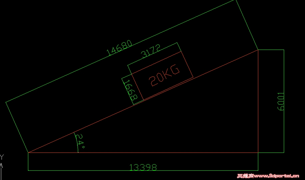

: x+ U3 Y0 |, n+ p: U首先要求得箱子与斜面的摩擦系数f,求出摩擦角θ:tanθ=f,若θ<24°,则可以滑动,否则不能滑动。
; V) B% ~) w* h! @- ~' ^若能滑动,求出摩擦力F:F0=fN (N为正压力)。
& W/ o4 l- X/ r+ I. w; m求出箱子沿斜面方向的分力T,则T-F0=F为箱子下滑的力,此力产生加速度a。' F! P- d$ O. S! q4 F; t; W- h; X. o
据牛顿第二定律:F=ma  可求出加速度a。
; Z5 m4 i- o7 c0 N据初速为0时 Vt=at  可求出箱子开始滑动后某一时间的瞬时速度。
# z& t2 o' B- L+ x5 M! c/ S( }只有在摩擦力F0与箱子沿斜面向下的分力T相等时才作匀速运动或静止不动。
