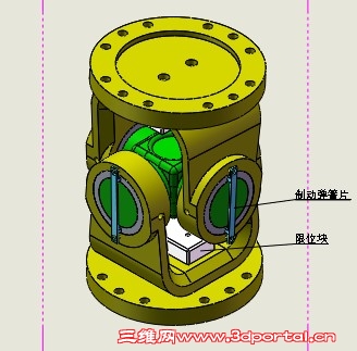

此万向节打算不用在传动上,主要是用在一个摆动平台上。. \( s: [5 O. A8 n
而且准备安装制动阻尼弹簧片,摩擦轴承外圈,达到平台摆动时有阻尼抱死现象。还有定位摆动45度限位块。
4 F" g8 S' _+ d- [6 I* G9 n+ R各位大仙针对以上要求有没有好的意请指教。

我不是很明白您这个摆动平台是开环控制还是闭环控制,但是就一般意义上而言,定阻尼过程如果没有复位需要,阻尼过程可以不受控。不定阻尼比较复杂一些,需要根据具体情况讨论。

也就是说我们一般的轴承转动的时候需要阻尼越小越好,但我这种却需要有一定的阻尼现象,因为是手动的摆动平台,所以就是说手动摆动到一定的角度时,可以固定在那个位置就OK了。

其实很简单的,就是万向节的下边安装一个柱子,也就是架子,上边安装一个平台,也就是可以摆动的那种,非常简单的。希望有好的意见,谢谢啦。

, M6 G; w- Z8 b( J1 o% ?. e8 @7 Y可以用阻尼油,很常见的东西,限位块也是很好的设计。# N, ^8 v0 r. @9 W1 \3 z: i
不需要用轴承,直接用轴+安装座+阻尼油的结构,这样的结构很常见,也很广泛。在负载不大时,可实现任意角度定位。

& g; \/ G$ f" `. e1 ]/ j6 Z那在軸承里面用阻尼油可以吗,还是?

- e5 @  x# l- }) z' f( D- ^还是我直接就使用轴和轴套就OK了

" H9 Y) m* l( k8 ]" V& O7 A因为用轴承的话,位置就可以固定了,好把握,你说呢,谢谢建议,有好的方法请再赐教,谢谢!

直接就使用轴和轴套,轴承反而会很滑。
