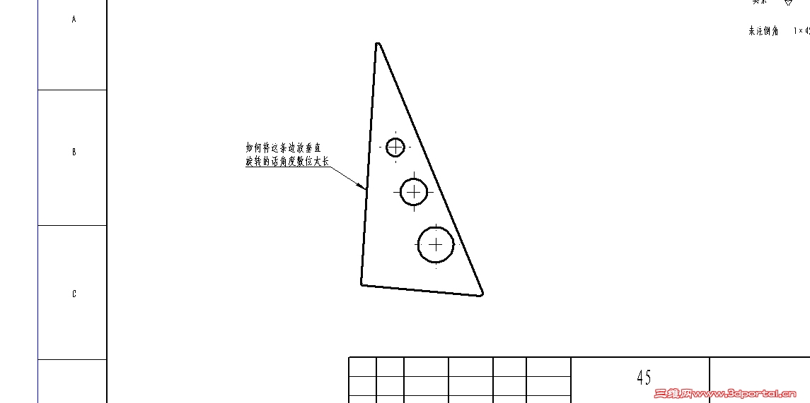

请教下。+ J9 ]; g1 N4 Q/ ?2 p: F( S
导入的文件出工程图,SW默认的3个基准面和零件是斜的。我如何才能将零件放正?我以前都是将零件单独建个装配体来出工程图。想问问有没有直接在零件上就可以将基准面改为我想要的。
7 F* ~- i  p# q; R# k
模型是导入的
模型是导入的

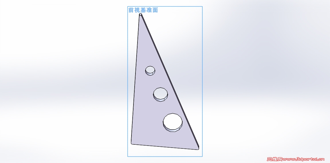

发表于 2015-3-31 16:39:03 | 显示全部楼层 来自: 中国安徽蚌埠
画了个没有一个面平行与已知三平面
# L  q* S- {, `; F$ U1 _* v如图

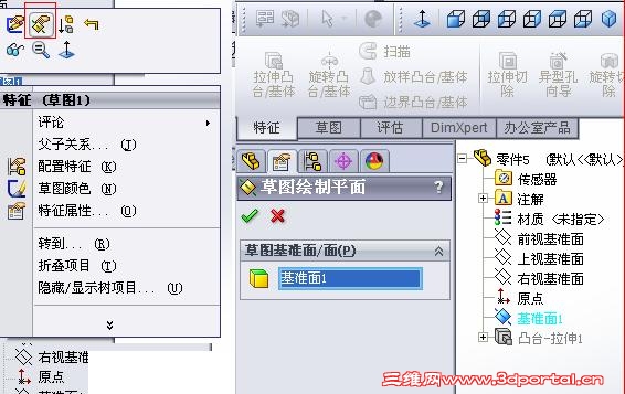

发表于 2015-3-31 16:47:26 | 显示全部楼层 来自: 中国安徽蚌埠
图形简单的可以考虑替换草图基准面
