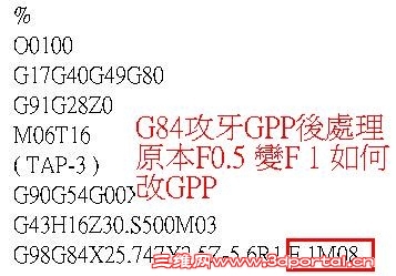

[求助] G84攻牙GPP後處理 , 原本F0.5 變F 1 , 如何改GPP2
发表于 2015-3-30 21:06:10 | 显示全部楼层 |阅读模式 来自: 中国台湾新北市
 楼主| 发表于 2015-3-30 21:06:53 | 显示全部楼层 来自: 中国台湾新北市

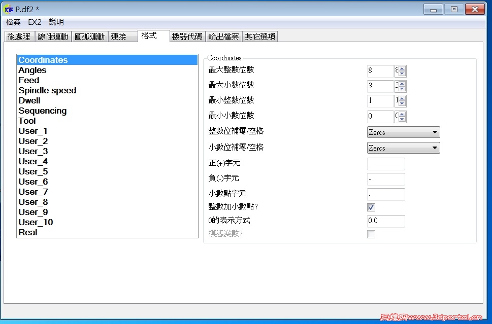

发表于 2015-3-30 21:28:44 | 显示全部楼层 来自: 中国江苏盐城
改df2文件,打开了你就会改了

发表于 2015-3-31 19:48:32 | 显示全部楼层 来自: 中国江苏盐城
点开Feed,,改最小小数位数
 楼主| 发表于 2015-4-2 08:07:01 | 显示全部楼层 来自: 中国台湾新北市
zbhouin 发表于 2015-3-31 19:48 static/image/common/back.gif
' X6 ~7 O. N8 Q/ \' B( A$ `4 n$ P点开Feed,,改最小小数位数
# y7 z: n9 E" M# O, b  S2 A+ \6 S
可以了 感謝
