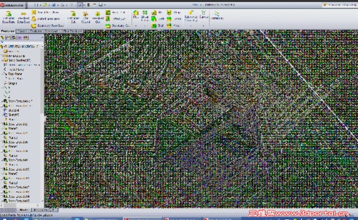

刚买的戴尔笔记本电脑,i5处理器  4g内存 amd m265  显卡 2g# C4 t  L$ i- k: ~- `
请前辈解答!谢谢啦!

/ q$ P- i( x0 g% _" ]" Q打开solidworks→工具→选项→性能→在“使用软件OpenGL”前打勾试试,但这样可能会比较卡,最终解决还是要重新下载显卡驱动,不要用最新的驱动,可能会造成不兼容
 楼主| 发表于 2015-3-31 08:17:08 | 显示全部楼层 来自: 中国山东
打开opengl画图很卡,老式驱动怎么下载?
