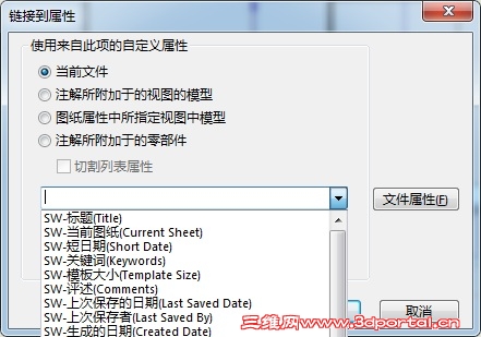

我们公司有一些老图纸,工程图文字注释链接到“当前文件”的所有带SW-的属性均不显示,这是怎么回事,链接到当前文件的自定义属性可以显示,链接到模型的所有属性都能显示。
* G3 ~$ W) {# m" O- f 无标题.jpg ) n6 s# V* {" Q$ O
我新建的文件都没有此问题,当然,使用的模板肯定与老图纸不一样。6 S  Q+ P; v  M7 J/ x

这种情况考虑更换模板

我以前也看到过讨论,好像没解决。新作图没问题,可那么多老图纸总不能都重新做吧。不知道是不是哪里的设置问题。

选注解所附加于的视图模形
