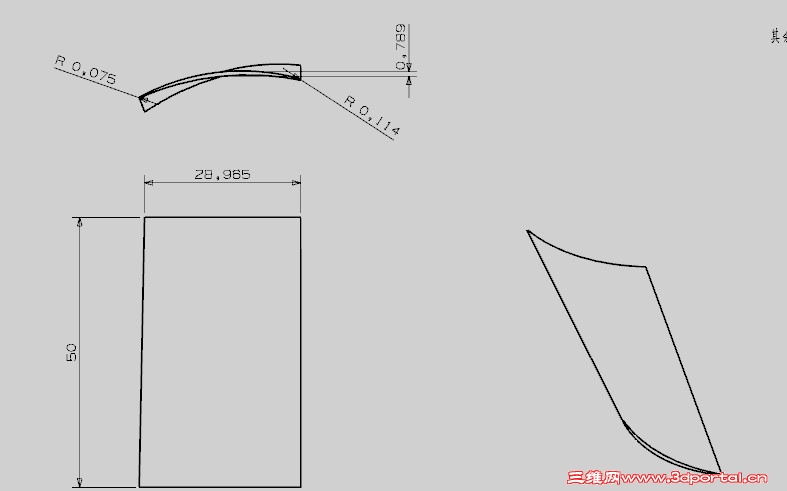

薄壁叶片有什么好的加工方案呢,4轴加工好还是5轴加工好呢 ,怎么样才能控制变形呢    如图 真的很薄,) r# [3 T) ?+ B/ z6 ^+ T$ O

发表于 2015-4-2 17:40:41 | 显示全部楼层 来自: 中国湖北黄冈
径向分层切削,所有齿或一圈齿一次成形。不能一个齿成功后再加工其他齿。
+ Q5 }$ S9 F0 q- U8 t! m叶片一般是五轴加工。

叶片是一个一个加工好在安装上去的  就是不知道单个叶片怎么加工,如果用五轴厚度0.8最薄的0.1,宽度20  ,高度50实在不好加工,毛坯是30X25X60的合金钢

从图片上看叶片与螺旋桨的角度有很大的差别,应该可以用4轴加工中心加工出来。
5 m% A  w/ [$ ~( L  J6 t( Q单个加工用夹具装夹,位置与整体相当。粗加工后的精加工肯定是分层加工,这样刚性好一些。& }5 C0 G7 c! w9 e2 n) r, J3 y. L
刀具刃口要锋利,要不会将叶片挤变形。
6 H. n) x9 U. t叶片什么材料?特种合金吗?这部件用在什么地方?

8 L% A8 h7 ?1 ~/ e- ^- K一般的合金材料,牌号叫什么不知道,只知道是石油机器上用的,有点像不绣钢合金,客户想用五轴加工,如果4轴加工叶片肯定要垂直主轴,是一夹一顶好还是两头都夹好呢,如果五轴加工叶片只要避开刀具干涉,不用垂直主轴,这样变形就会一点。不知道我说的对不对

用3轴跑3D,做一面,翻一面再做。割掉另一头夹持块,就可以了

选好的机器,精密那种,N百万级别的。- d8 e4 C4 }+ ?# @7 m
锥度球头铣刀,叶轮方式点加工。

四轴加工,一夹一顶,单侧加工留余量,最后精加工用环绕。

四轴两边都夹着拉着做。
