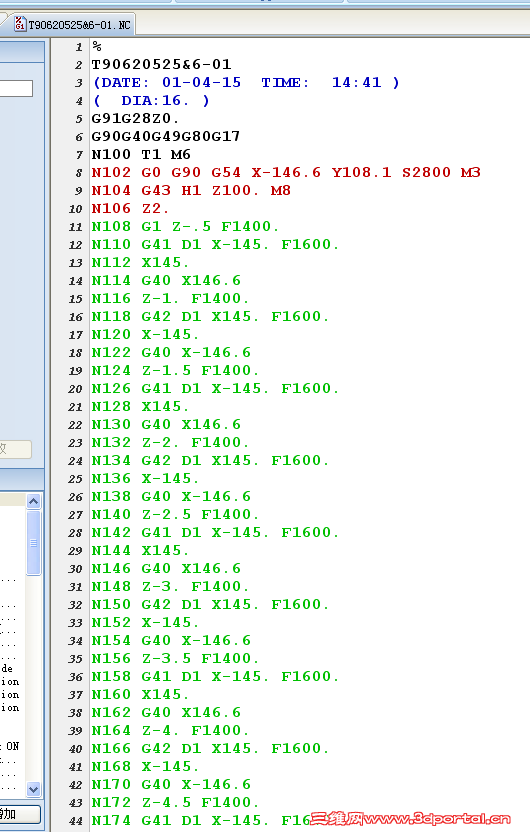

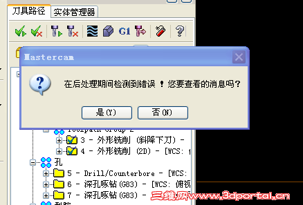

  n8 d# m9 Q  ~# F2 M: F- H5 y今天把9.1的后处理升级为x6后,一处理程序就会形成这个报警,但按确定后也可以出程序,只是程序在9.1上处理不带行号,到x6上就有行号了。请求高手指点,这是什么原因导致的。怎么去除那个报警窗口* s2 U5 S/ L# B: d9 R8 U1 Q. b6 N
发表于 2015-4-1 14:41:50 | 显示全部楼层 来自: 中国上海
你要看你错误具体是什么,然后排除掉~

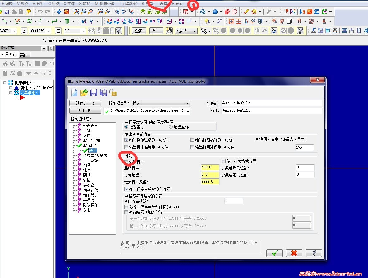

行号可以在控制里关掉

' v% q3 W' B4 S; T) \& s' }: a版大,就是因为不知道具体哪有问题呀!无论按是还是否都会直接处理出来程序。用还可以用,就是每次要跳出那个窗口。要说不一样,只能说这个处理出来的程序开头格式好像不太对。
发表于 2015-4-1 15:07:17 | 显示全部楼层 来自: 中国上海
x只做朋友 发表于 2015-4-1 14:55 static/image/common/back.gif: z1 ?2 @  x1 N1 I2 i; M$ A( g
版大,就是因为不知道具体哪有问题呀!无论按是还是否都会直接处理出来程序。用还可以用,就是每次要跳出 ...
/ U7 }: m) p6 {0 P查看错误信息,就能看到错误发生在什么位置了.

发表于 2015-4-8 14:57:58 | 显示全部楼层 来自: 中国江苏无锡
看图,设置里面有个控制器定义----把里面的那个输出行号的勾去掉,就没有行号了

可能后处理有部分代码长度刚好达到指定的长度,所以不报错。一升级,因为有部分变量要加$,整句代码长度超出了。所以升级时,把超出代码换行了。这样就产生了错误的代码。这就是为何升级就报错的原因多。

. Y+ |7 ]3 h6 b+ m4 b' g最好是不要用.如果错误的代码只是处理注释的话就没关事.如果处理G,M,T等上机代码的话。你可以想像有什么后果。错误的代码段。一般后处理是忽略,不写出来的。
 楼主| 发表于 2015-4-8 21:14:03 | 显示全部楼层 来自: 中国浙江温州
呵呵仙 发表于 2015-4-8 21:11 static/image/common/back.gif* n; Y& g) [5 @! K! b& ]; C6 s
最好是不要用.如果错误的代码只是处理注释的话就没关事.如果处理G,M,T等上机代码的话。你可以想像有什么后 ...
) @4 O9 Y# G. _8 l6 A4 W. r我用了几次2d路径,没发现什么错误。被你这么一说不敢用了哟
