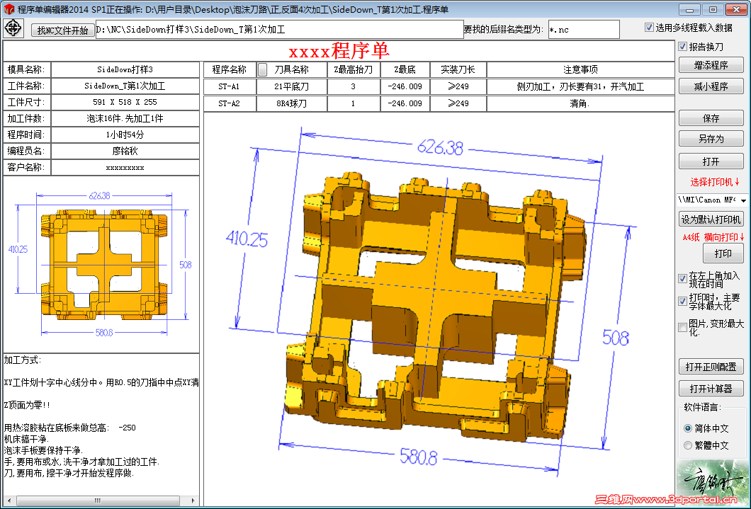

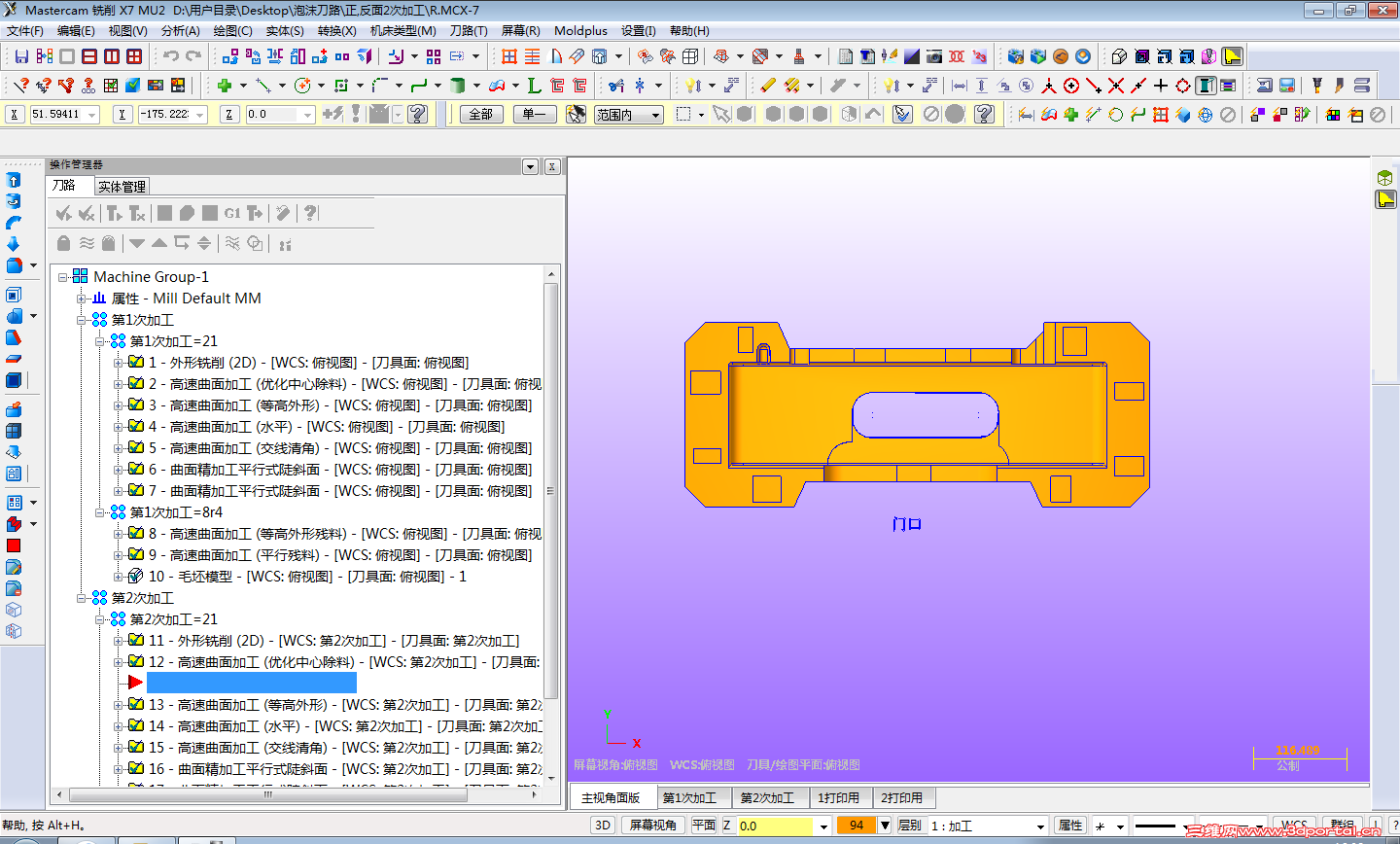

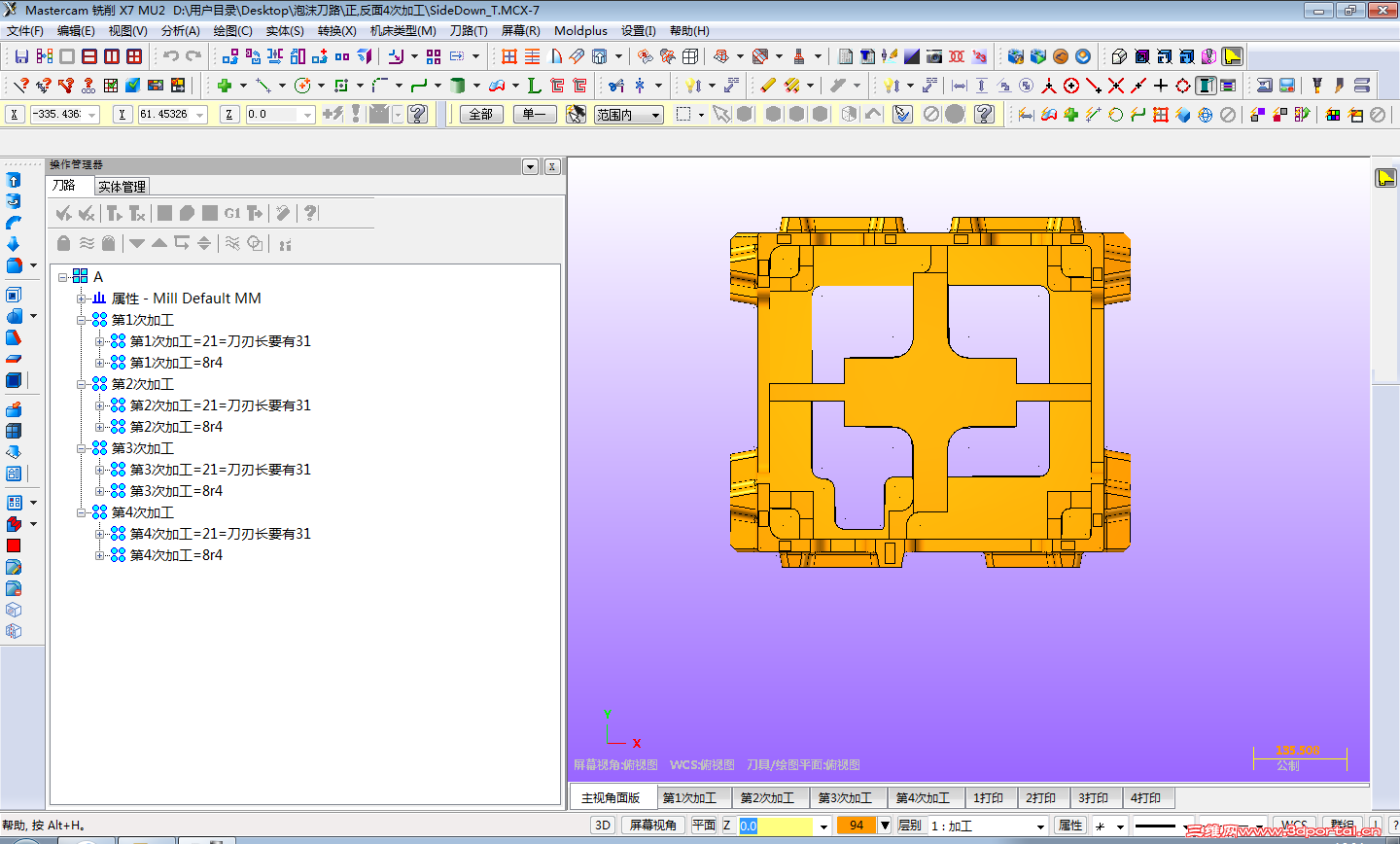

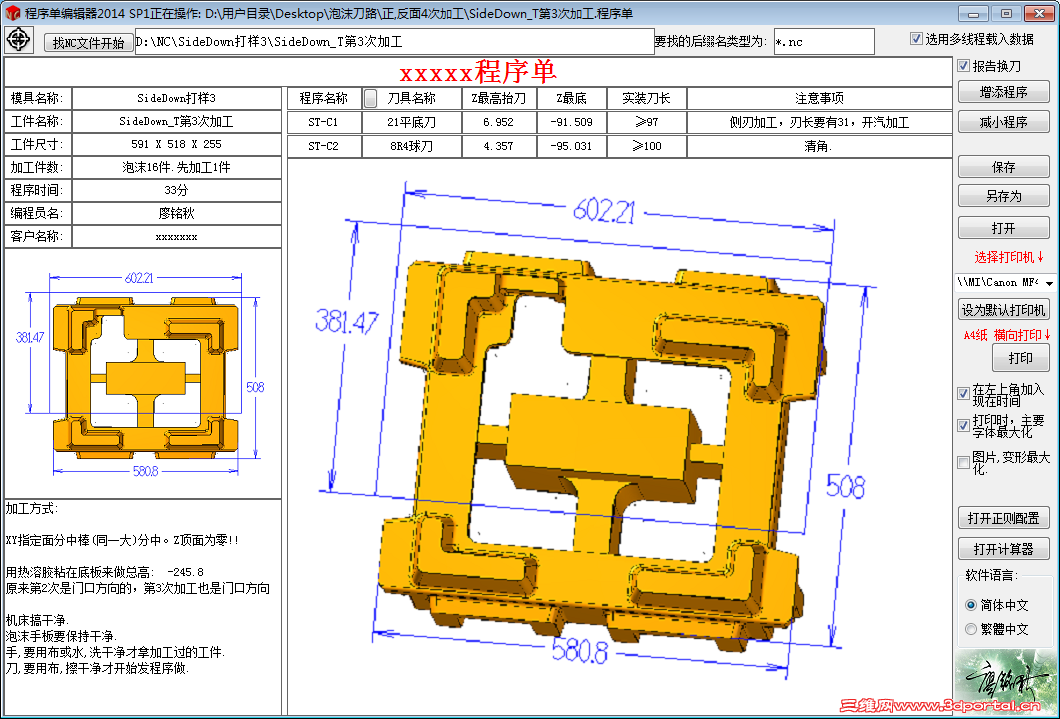

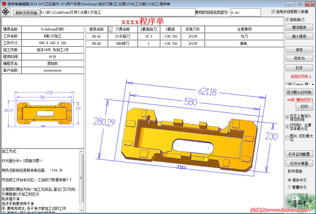

2 u" L, `/ F. `* ~9 @懒人用的泡沫样品备份刀路.(涉及高速曲面刀路,WCS-刀具面-新建原点,程序在没刀库的3轴机上过的)
- F4 Q' Y' |- F, s$ b* J A.png ) X% t/ K  y6 K% \
1.png & r, g  q9 c6 ^, X6 d1 P9 t9 z1 X
3 T3 J' `! ?- K& h& ?# [/ B 正,反面2次加工.rar (1.48 MB, 下载次数: 250)

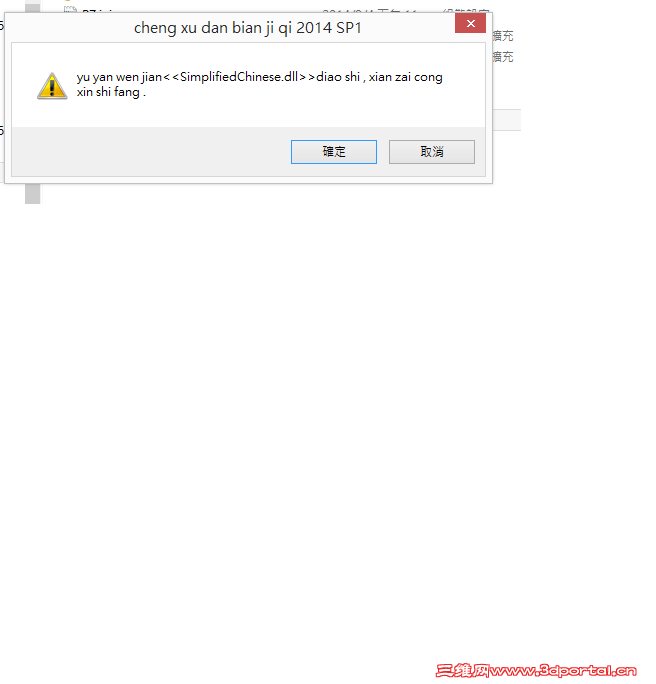

发表于 2015-4-3 22:10:24 | 显示全部楼层 来自: 中国台湾
怎會這樣呢??
開不起來
開不起來
 楼主| 发表于 2015-4-3 22:46:41 | 显示全部楼层 来自: 中国广东东莞
本帖最后由 呵呵仙 于 2015-4-3 22:48 编辑 , v. o9 Q( O" B5 N1 E
basketball0178 发表于 2015-4-3 22:10 static/image/common/back.gif9 D* i2 f& X# ~9 @0 x0 u
怎會這樣呢??
: l; U# J# R* \5 `用繁体版本的打开。我是在简体系统做的程式单。可能还是会乱码的。1 ^, l7 ]5 P, Q# h1 z) t  X( S
你的提示是软件目录识别不了简体系统打出来的中文字之过。你重起个目录名试下.
