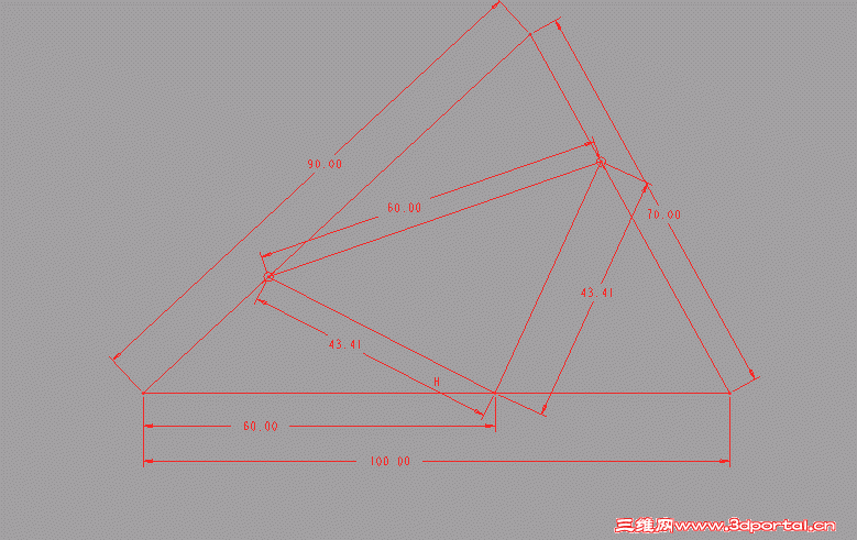

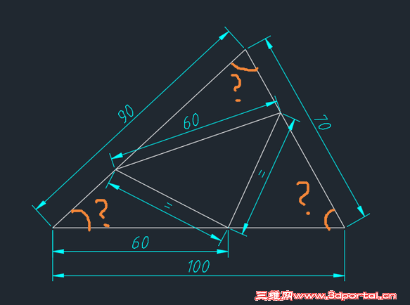

今天这里这个问题解决不了,大神给我解法,求画法,贴上画法谢谢了,三角形可以画,但是里面的等腰三角形却是画不出来了9 q5 c+ O- y7 a6 O* ~7 }* X- V: V" ~
发表于 2015-4-3 20:45:44 | 显示全部楼层 来自: 中国河北保定
估计cad画不出来,proe可以画,需要用约束8 t( s  \6 k/ N

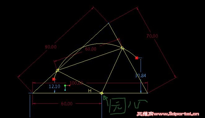

发表于 2015-4-4 09:38:49 | 显示全部楼层 来自: 中国安徽淮南
creo 未用约束。5 {6 `. `, y) d, g$ }3 |& |
捕获.JPG ; p/ _) }; n1 g! g$ i9 N
$ c) g" m1 ^  O* {8 T; f
2005llnn + 5 技术讨论
发表于 2015-4-4 09:41:02 | 显示全部楼层 来自: 中国安徽淮南
另外三角形的三边已知,三个内角和里面的三角形无关。

发表于 2015-4-4 11:58:45 | 显示全部楼层 来自: 中国陕西西安
qwerabcd 发表于 2015-4-4 11:04 static/image/common/back.gif
+ K" S$ Y3 P1 L" J/ c# n4 f% r难道creo不是cad?
; F8 W( B3 i; f3 j: ~3 l. J
楼主想要的是几何画法,也就是尺规画法。

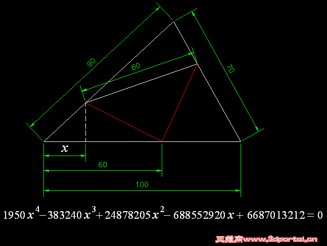

谢谢,不用啦,还是计算法比那个精确,呵呵:
# C3 ]) J" |5 K6 m1950*x^4-383240*x^3+24878205*x^2-688552920*x+6687013212 = 0# p# D" d% p+ r& R0 r- `8 t
小数点后100位:
& t# \" J, {* ^; G! fx=21.3768584744845626526203623323540543790555766929379446592451095981575124835360652811508163874782125988......& w. c1 L5 @) S
# J8 X1 m5 p# ^: {4 v7 Z9 x 100w.png   W$ Q+ Q! ]- q7 A. _
2 I8 `+ P8 z/ L/ q% _1 F' G等腰三角形的腰长L=43.4109978214252386242929106530374791771455440357046235612865407138405934760242470460789418858207691875.....

发表于 2015-4-5 14:42:47 | 显示全部楼层 来自: 中国北京
xuchaohui 发表于 2015-4-5 11:08 static/image/common/back.gif
# P/ m" w7 R9 y! c* @4 b这种题目如果进行到这种地步,那确实是感觉有点没劲 了
; o0 i% u2 v7 _这类题,一般情况下是没有尺规几何解法的,看似简单,却又触纲上线(如解三、四、高次根或超越方程)。) j/ ~/ N' `( J, Y
. O5 L$ _  z) l9 f, X见多了,就不怪了,当以平常心待之。

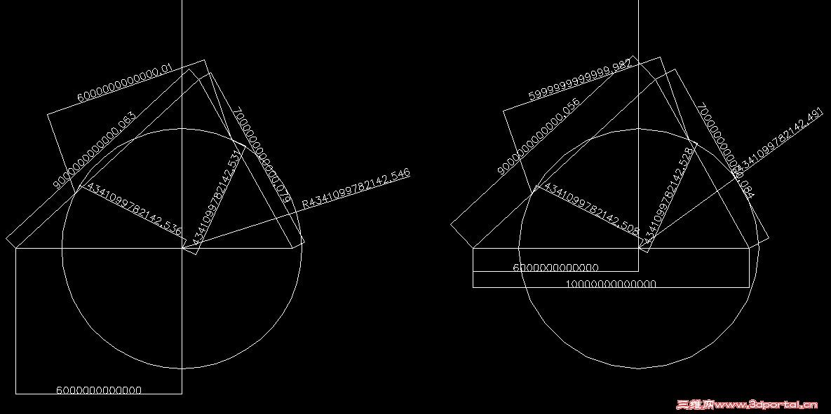

用“精确选点法”解此题,方法简单,过程单调重复,用好复制数值会快很多。就是将圆的象限点用鼠标点住拖动,再在命令栏输入圆的数值,看尺寸60还差多少,不断改圆的数值到合适。左右两圆轮流改数值会快些。
& F! U2 `: ^& u2 C7 t# X8 [9 M下图是我花近1小时作的图,由于CAD放大后标注的数值的最后几位数会失真,可靠的等腰三角形的腰长L=43.410997821425! C" h8 R2 W8 p" Q& W: s0 K4 S. w
  p9 S& L' S/ L9 ]0 R, `* q
# O; N& n/ E5 j( k  |
