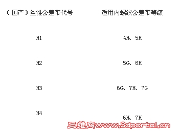

( j/ Z1 `( c/ v; v% G+ Z螺纹孔精度为7H,请问老师,丝锥用什么精度等级的啊?
发表于 2015-4-4 08:44:17 | 显示全部楼层 来自: 中国山东潍坊
要用丝锥达到这个精度不太好实现,理论上7H需要进行磨齿。
发表于 2015-4-4 08:58:00 | 显示全部楼层 来自: 中国山东临沂
一般我们直接买7级的丝锥,直接用攻丝机攻丝,热处理后再顺丝就可以啊!螺纹精度一般不用太高!
发表于 2015-4-4 14:23:53 | 显示全部楼层 来自: 中国陕西西安
一般图纸要求7H精度螺纹孔,工厂中实际也就是买6g的丝锥攻丝,分一攻、二攻就完成了。

发表于 2015-4-5 22:30:34 | 显示全部楼层 来自: 中国江西九江
国产机用丝锥都标志中径公差带代号:H1、H2、H3分别表示公差带不同的位置,但公差值是相等的。手用丝锥的公差带代号为H4,公差值、螺距及角度误差比机用丝锥大,材质、热处理、生产工艺也不如机用丝锥。H4按规定可以不标志。丝锥中径公差带所能加工的内螺纹公差带等级如下:# C, ]1 o6 l& y/ y

谢谢。老师。要是内螺纹没有标注精度等级即仅仅标注M12。该选何精度等级的丝锥呢?谢谢。
发表于 2015-4-6 20:05:43 | 显示全部楼层 来自: 中国江西九江
对于未标注精度等级的螺纹,GB/T197默认精度为6H。) ?% `& Z3 X& o. g) p, f) W

发表于 2015-4-7 08:51:45 | 显示全部楼层 来自: 中国山东烟台
丝锥精度参照7楼的,这个是对的
