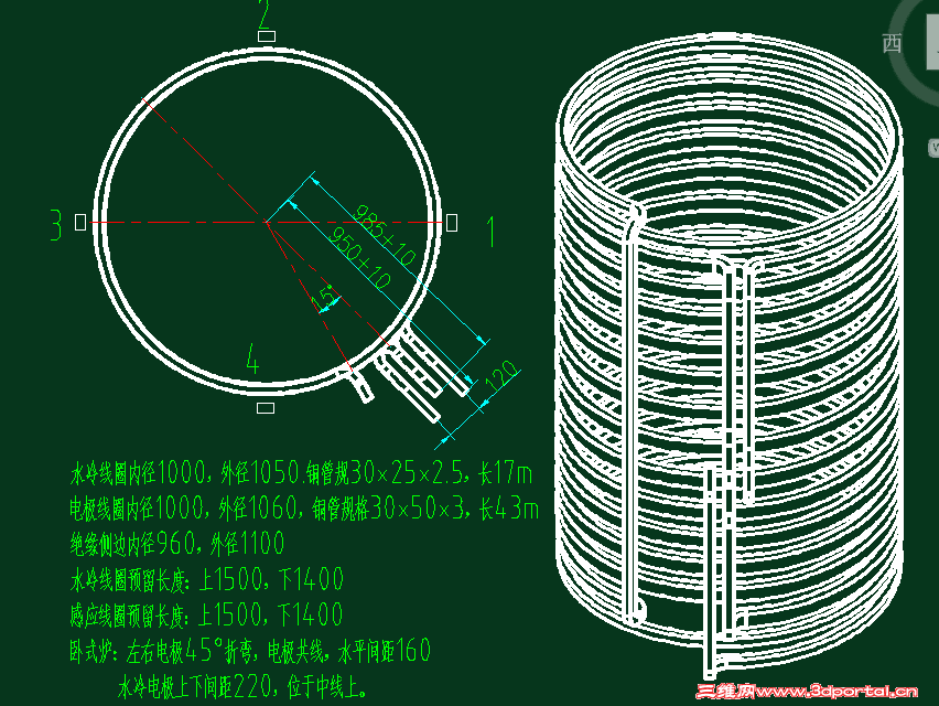

铜管规格是50*30*3,折弯半径100mm左右,折弯后铜管变形小,想购买一台折弯机,请问应该选择什么型号的折弯机,折弯过程中有什么样的方法能使铜管的变形小。谢谢!

 楼主| 发表于 2015-4-6 09:53:20 | 显示全部楼层 来自: 中国湖南株洲
我爱用acad 发表于 2015-4-4 15:12 static/image/common/back.gif
, }- s: J8 D( F& v加热、在管内填满细砂能使铜管的变形小一点。
4 M6 E3 R# \1 v: q谢谢!铜管是用来做线圈的,有十来圈,又有多个地方需90度折弯,装沙子应该不行

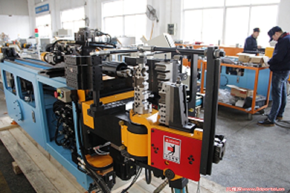

发表于 2015-4-6 10:26:44 | 显示全部楼层 来自: 中国浙江杭州

50x30x3是在哪个方向弯管,50方向还30方向弯,30方向可以买个38型,50方向就买台50型机吧。为防止变形,管内部加芯棒(折弯后自动抽芯),外部加防皱模,再加导模助推,送料轴要助推助推功能。
" u% J/ ^: [0 y% b这是我设计的弯管机4层模设备6轴控制, }8 }/ c, j& {/ V5 K
 楼主| 发表于 2015-4-6 10:47:13 | 显示全部楼层 来自: 中国湖南株洲
方向是30的,可以用来加工这种线圈?
 楼主| 发表于 2015-4-6 10:49:35 | 显示全部楼层 来自: 中国湖南株洲
jlp2014 发表于 2015-4-6 10:47 static/image/common/back.gif
- W2 p5 c: S0 |( Z4 o: m方向是30的,可以用来加工这种线圈?
3 V, f6 |. F0 c
50方向的也有
