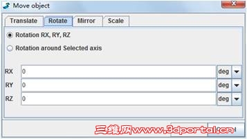

2)构建一片桨叶通过位置旋转形成三桨叶风轮:
在sfield中可以对导入的几何体位置进行移动,旋转,比例缩小等设置。旋转方法如截图。不同几何体间的粘合或加固定,旋转副等,可以用glue粘结,hinge等方法,具体可以通过帮助学习。

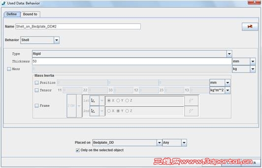

(3)导入的直驱风机底座模型无法“apply”
导致出现这一情况的主要原因是选择错了behavior属性,应该为壳单元,不能是体单元,从树状栏里出现的小图标能够看出,这不是一个封闭的体而是壳。因此应该按照下图中进行设置,并需要设置type为刚体,才会出现apply。
图片3.jpg / c4 u6 ?' ]- }+ O/ B: w
对于assembly中的保留结点不能apply,主要因为之前建立的点没有“not datum”,在training中有明确指示,超单元中的node必须在构建点后右击“not datum”。
' B1 w% L( [0 H! ]* }, C/ E
