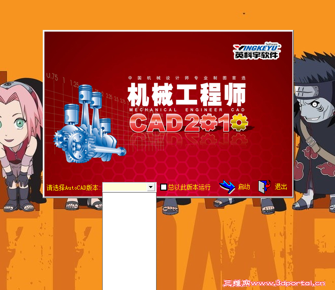

win 7 64bit 电脑,CAD2010已经安装好了可以正常使用,机械工程师2010也安装好了,课打开机械工程师后检测不到CAD,怎么回事啊?在线等!!!!!% j- T* Z' E0 ]4 f( c$ a4 u3 _+ h

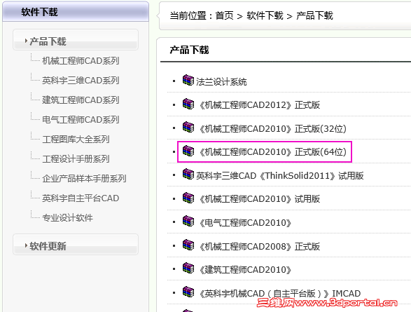

9 L) o* a5 S" u! }$ A有64位的,按需下载安装: 4 n  `3 k5 }3 A4 ~. f
http://www.inkcad.com/article/nav_17_91.html
2005llnn + 5 应助
