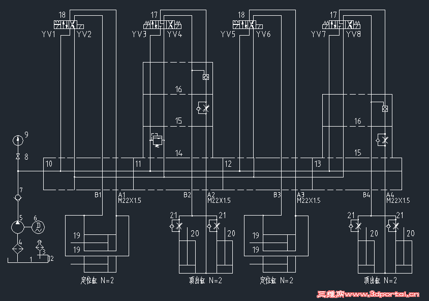

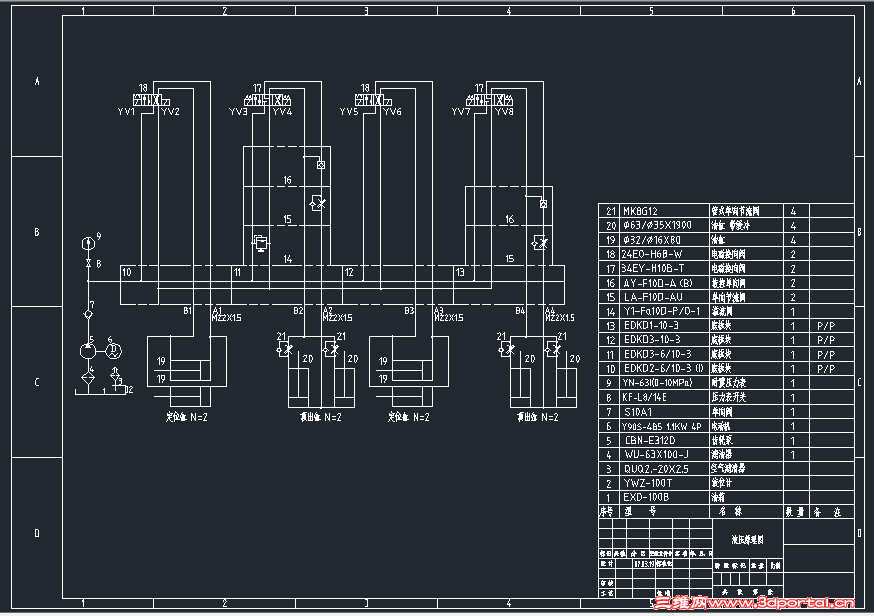

压力容器2液压原理图# E7 |+ m/ g: ^6 g

贴图,另外,请问楼主,“压力容器2”是啥设备?3 p2 W0 a3 y& I  i+ i# y6 e

+ W  N" F6 g1 m8 L6 n5 Y2 F$ M/ ?  H4 |
没看到回油路如何连接,是省略掉了么?而且齿轮泵启动状态如何卸荷启动呢?
发表于 2015-4-10 20:42:14 | 显示全部楼层 来自: 中国浙江杭州
没有太仔细看原理图,但看起来有些问题,是实际使用的原理图么?
发表于 2015-4-14 19:41:16 | 显示全部楼层 来自: 中国江苏南通
不能照这个施工吧
