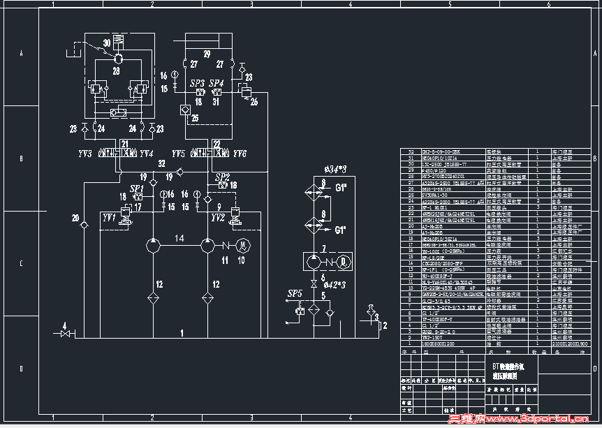

发表于 2015-4-5 17:54:52 | 显示全部楼层 |阅读模式 来自: 中国江苏南通
锻造操作机液压原理图8 @( a. ~* Y5 H# S& q5 o  Y+ {9 o+ b

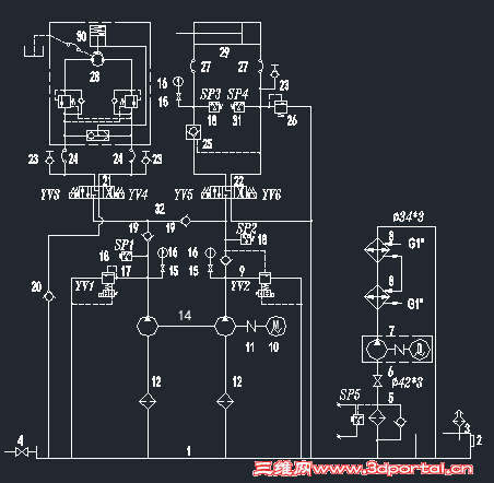

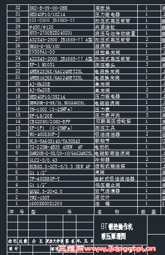

发表于 2015-4-5 19:40:48 | 显示全部楼层 来自: 中国陕西西安
截个图,让大家都能看到: a/ U& U0 n* J+ Q' c

发表于 2015-4-13 20:31:04 | 显示全部楼层 来自: 中国浙江杭州
没看到有缓冲功能的回路,是否不需要考虑冲击工况?
zls888 + 3 技术讨论
发表于 2015-4-13 20:48:50 | 显示全部楼层 来自: 中国浙江杭州
你的马达制动压力与油泵压力一致(无减压),制动器可以承受这么高压力?
发表于 2015-4-13 20:49:41 | 显示全部楼层 来自: 中国浙江杭州
wawaadd 发表于 2015-4-13 20:31 static/image/common/back.gif8 ^0 W  F2 m/ @5 b1 k
" M& ~, ?* B6 K也可能油缸结构上缓冲

发表于 2015-6-14 22:20:57 | 显示全部楼层 来自: 中国四川成都
操作机主要实现动态快速和准确性,才能实现和设备的联动,因此运动控制器和比例阀的闭环控制不可缺少。
