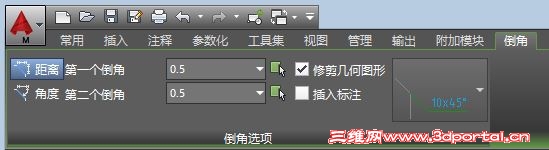

发表于 2015-4-7 09:27:15 | 显示全部楼层 |阅读模式 来自: 中国河北唐山
本帖最后由 唐昕晨 于 2016-1-27 21:15 编辑 ) b$ I0 o4 O! `
2 j* _. m7 p* @9 I
使用了AutoCAD Mechanical 2016 在用倒角与倒圆命令的时候,发现与以往版本不同了。界面变成了工具面板模式。而且倒角的时候要分别设置两个数值,很不方便,不如以前版本的窗口对话框模式方便。通过学习发现通过设置AMFILLET2DTAB(倒圆)和 AMCHAM2DTAB(倒角)变量值为“0”,可恢复早期版本模式,但是关闭又重新打开AutoCAD Mechanical 后,又恢复默认设置了。实在不行,我也想到一个方法,就是在启动AutoCAD Mechanical 时自动加载一个命令:AMFILLET2DTAB=0;AMCHAM2DTAB=0但是又不知道该怎么做。望各位朋友帮助。而且早期版本在不进行恢复初始线段长度时,只按右键一次即可,但是现在需要按两次。
 楼主| 发表于 2015-4-7 09:30:46 | 显示全部楼层 来自: 中国河北唐山
不知为何,发帖时不能添加图片。在此添加。

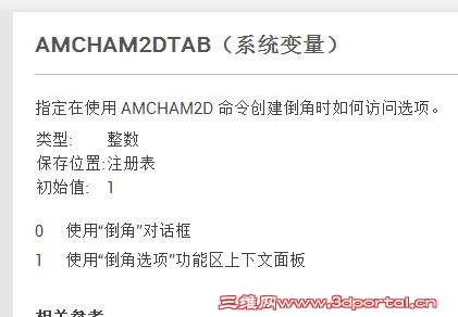

 楼主| 发表于 2015-4-13 08:47:57 | 显示全部楼层 来自: 中国河北唐山
xhq1954425 发表于 2015-4-13 07:50 static/image/common/back.gif- ?. c  k+ l' D
我在2008中试过(defun S::STARTUP()
' ?0 L  i4 j+ i3 D% d% |(command "line" "0,0" "1000,1000")
9 W  y3 \( U  `, k1 v)
. M$ o' b( o& k! X. e) V& S1 g万分感谢,已经成功。那两个变量是AutoCAD Mechanical 2016 新加入的变量,但是就是不知道怎么坚持不住。
3 F; G% M2 @4 H( U$ F0 v5 _6 G6 t+ ]+ Y
设置倒角变量
设置倒角变量
设置倒圆变量
设置倒圆变量
