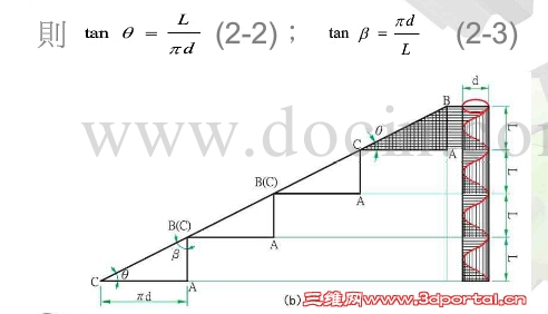

一个箱子从7.2米下落到地面每分钟20个箱子箱子大小 435x355x355 重量20kg
螺旋下箱 摩擦系数 取值f=0.1
  摩擦力计算  F=FG = 0.1x20kgx10N/kg=20N
箱子的重力沿螺旋面下滑的分力 N =1.5F   1.5X20=30N
螺旋角β   sinβ=N/G =30/200 =8.6
1.计算到这步 不知到 怎样去计算大径与螺距

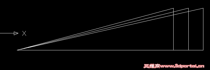

9 p2 M7 W6 `$ w0 o: }2.升角确定     中间 是计算的中心线  左右两边是外侧边 与内侧边 (图2)# Y- b$ e/ [+ N
& O; D, Z# p; Y! C; _/ R& m2 l
7 B2 W) D, R, g" Y* n
图1(公式)
图1(公式)
图2(升角图)
图2(升角图)
