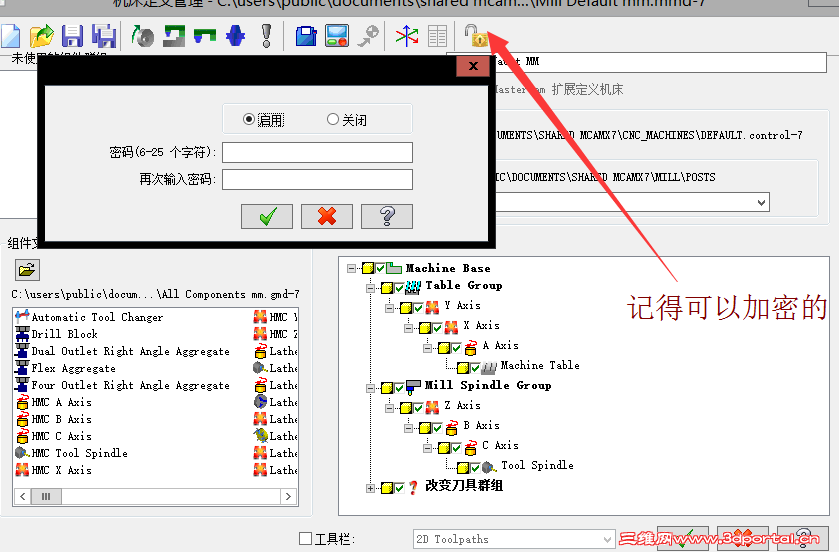

记得在机床控制器定义那块貌似有设置加密的,楼主不妨找下试试

本帖最后由 threestone 于 2015-4-13 09:03 编辑 0 ^) z8 y" Z3 l$ V- M' E. E* A
yalukie 发表于 2015-4-12 08:09 static/image/common/back.gif  W( P: d: j8 M# a6 S9 n
你楼上版大已经说得很清楚了!跟控制器定义有神马关系?技术问题不是抢答题吧!!!!!!!!
) {' W* m* m) t' A3 Q) w$ O看一下图片,那些也能加密的,用这个可以锁起来0 \8 q% P2 ~# {" m& J- i
发表于 2015-4-13 09:32:34 来自手机 | 显示全部楼层 来自: 中国上海
threestone 发表于 2015-4-13 09:01. q3 S: Z7 [+ M: T' U5 n* O0 r9 ^
5 u2 T) o! W/ W这个跟后处理加密有什么关系?

你也看下标题!楼主说的的PSB文件!你那控制器加密和PSB加密根本就不是一个类别上的问题好吧!这么解释吧,你说的玩意儿就是一钥匙就和电脑登录密码一码事,谁知道密码就可以改,而且还不是同样的地方~只是改控制器参数而已!楼主讲的PSB是加密后的东西就好比加密后的情报文件,不但要密码本之类的还需要专业解密人员来坡解,一般人把文件给你你也完全没法反编译~而且嘛他加密的是普通PST文件里面的源代码!懂?根本就不是一个层面上得东西!可以参考软件汇编和反汇编
