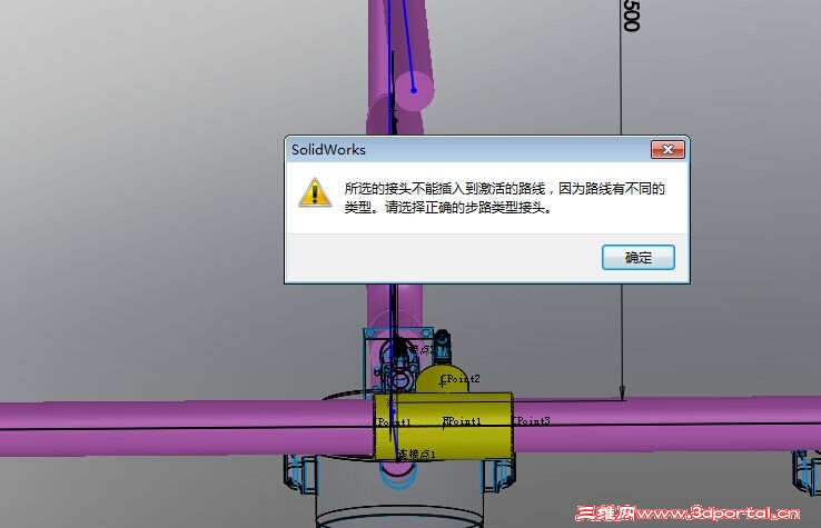

这是什么情况,找不到原因7 _9 ^. b8 Z% M6 M
插入三同时弹出此对话框
插入三同时弹出此对话框

发表于 2015-4-15 13:54:32 | 显示全部楼层 来自: 中国河北唐山
这个提示因为你选用的三通,它的连接点选用的管道的直径与你所在线路的的管道直径不一致导致的,你单独打开三通件,在设计树中,找到连接点和线路点,右键编辑,找到管道直径选项,改成你所需的,就好了
