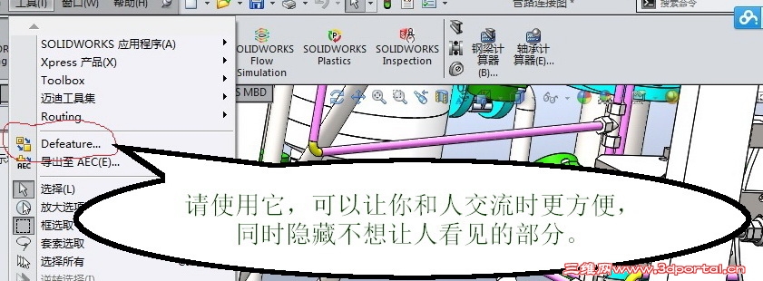

发表于 2015-4-13 21:49:16 | 显示全部楼层 来自: 中国江苏无锡
本帖最后由 fushuixiu 于 2015-4-13 22:17 编辑 ( K: J5 @$ c! E: o% a7 T% h4 h
/ j, Z( v: j) u0 V5 l/ b  I
请使用Defeature工具,可以方便你和人交流又可以隐藏你不想让人看见的特征。; T6 ^& |: a  |' K/ D0 N
使用介绍:http://solidworks.e-works.net.cn/document/201402/article16852.htm

 楼主| 发表于 2015-4-14 19:11:12 | 显示全部楼层 来自: 中国广东广州
Defeature工能强大,就是我想要的结果
