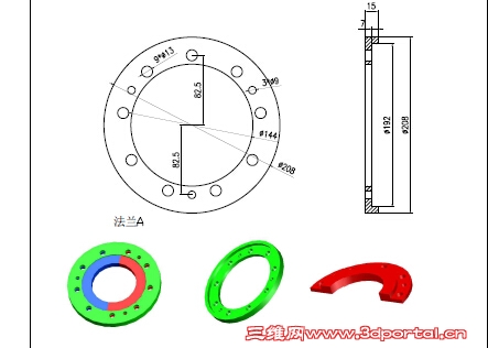

3 W8 X- @3 R. K8 V7 L6 g; W 1.jpg % G6 C0 e2 I; F3 U  m* v5 c* Y
8 A" w' ]: Z; P3 n
如图,二维部分怎么都一个颜色,三维实体又是彩色呢?+ `5 |  T* w- O4 L9 ^8 ]* z
二维部分我作图的时候是有区分的,怎么回事呢?
' A- B8 m. |% |7 d 2.jpg " t5 {' j% p1 D$ X4 D
发表于 2015-4-10 10:27:13 | 显示全部楼层 来自: 中国广东中山
先看看你的打印样式设置

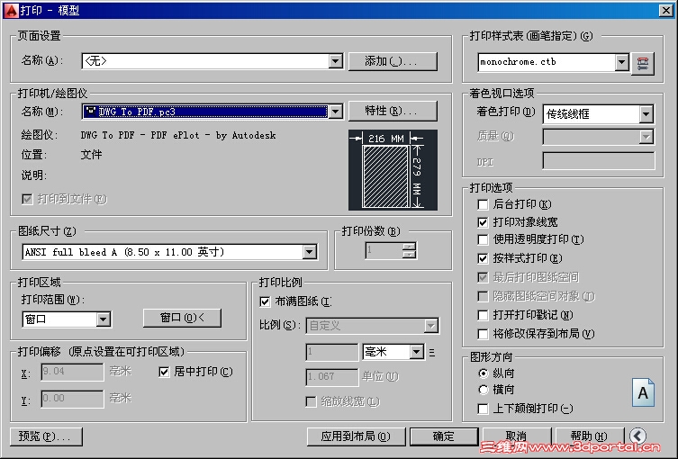

 楼主| 发表于 2015-4-10 17:21:39 | 显示全部楼层 来自: 中国广东深圳
mr.lee 发表于 2015-4-10 10:27 static/image/common/back.gif2 F# m5 X% O2 z/ n
先看看你的打印样式设置
. S1 g; O/ m6 E) j' l$ }
* h9 O0 F! g! Z5 n# j2 _7 e/ C! Z
* u9 e4 z! H( G  @. H前辈,您看看,我也没发觉哪里有问题啊?!: {; @, H5 Q! @% A- y
1 Q9 d, |. s- e( Q1 \
而且我都没有改过这个,这个图纸是别人给我的,我自己新建绘的图就没有这个问题。
+ B' c! ?0 ~$ G4 Q4 A# n" S
 楼主| 发表于 2015-4-10 17:28:09 | 显示全部楼层 来自: 中国广东深圳
: X2 N' ]+ W2 d先看看你的打印样式设置
% Q% `* R  ~; D; q1 [8 j9 A- K问题已经解决,真的是打印样式的问题,嘿嘿,谢谢前辈!
 楼主| 发表于 2015-4-10 17:29:36 | 显示全部楼层 来自: 中国广东深圳
6 w* ?3 \( W, Y* q% g  |, q
4 j* J4 Z: t' d3 y/ P' y* U0 |把打印样式弄成图中这个样子,就可以啦!嘿嘿- F+ b/ x! i" ^! O5 u
点评
打印样子中有好几个是带颜色,这个m开头的样式是只有黑白色,粗细线条,也可以在样式后面的详细内容中查看  发表于 2015-4-11 10:50
