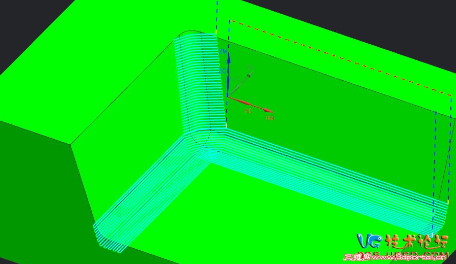

8 x- `( u# e( V$ _7 s8 o! O, ^UG7.5清角应用
! W/ q9 x. o3 q; S$ L) w 200634xb2q8574hh4c1cx1.png
* r9 T; y5 U- W( X6 w! V5 Q# t4 g) n$ y0 p; t

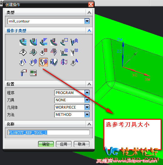

1 选参考刀具大小* @, B+ a: w3 S: E1 ?  `
# [0 N( y0 o2 H0 ]4 ~
200634lu6c1rrcsrx5m55q.png , I# X) O' W9 @

2 选择要清角的面
0 e% T; F& g0 I# D' _/ m5 @; f3 j& D3 p1 Q

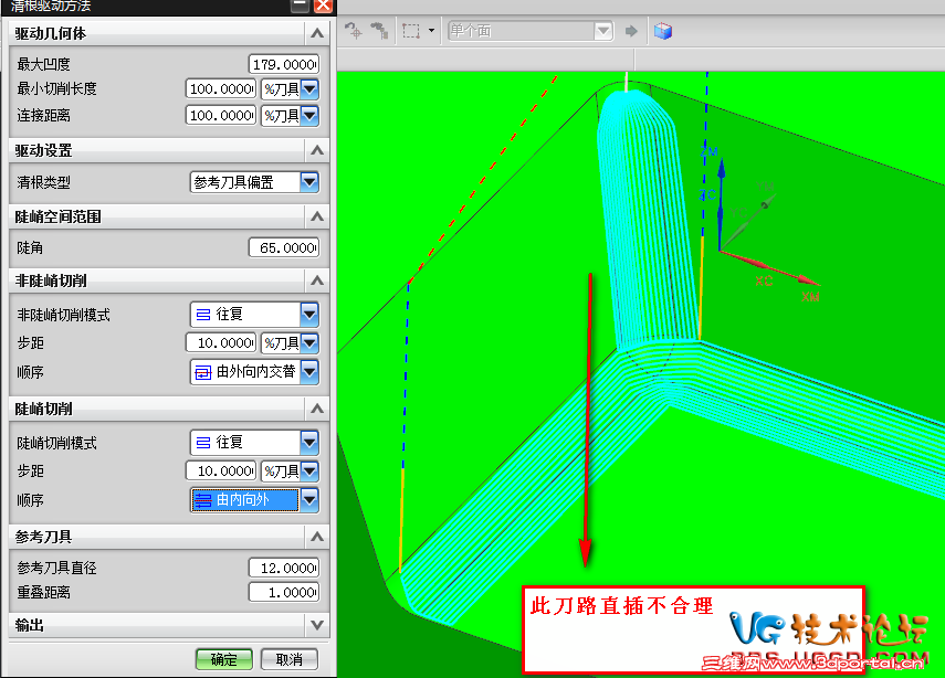

3 此刀路直插不合理& ~0 }- S3 u% L2 j9 x0 H* F
200635l0evh5s10dz68hd9.png , m6 M7 E! i! |, M8 \! e

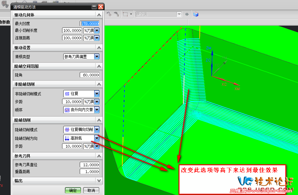

" p9 |  b: c. R; j4 Z2 n# ^4 改变此选项等高下来达到最佳效果
& d( y6 G9 I* }% Q- G( v+ `8 y2 K9 n/ _  x. ]/ o- ?
