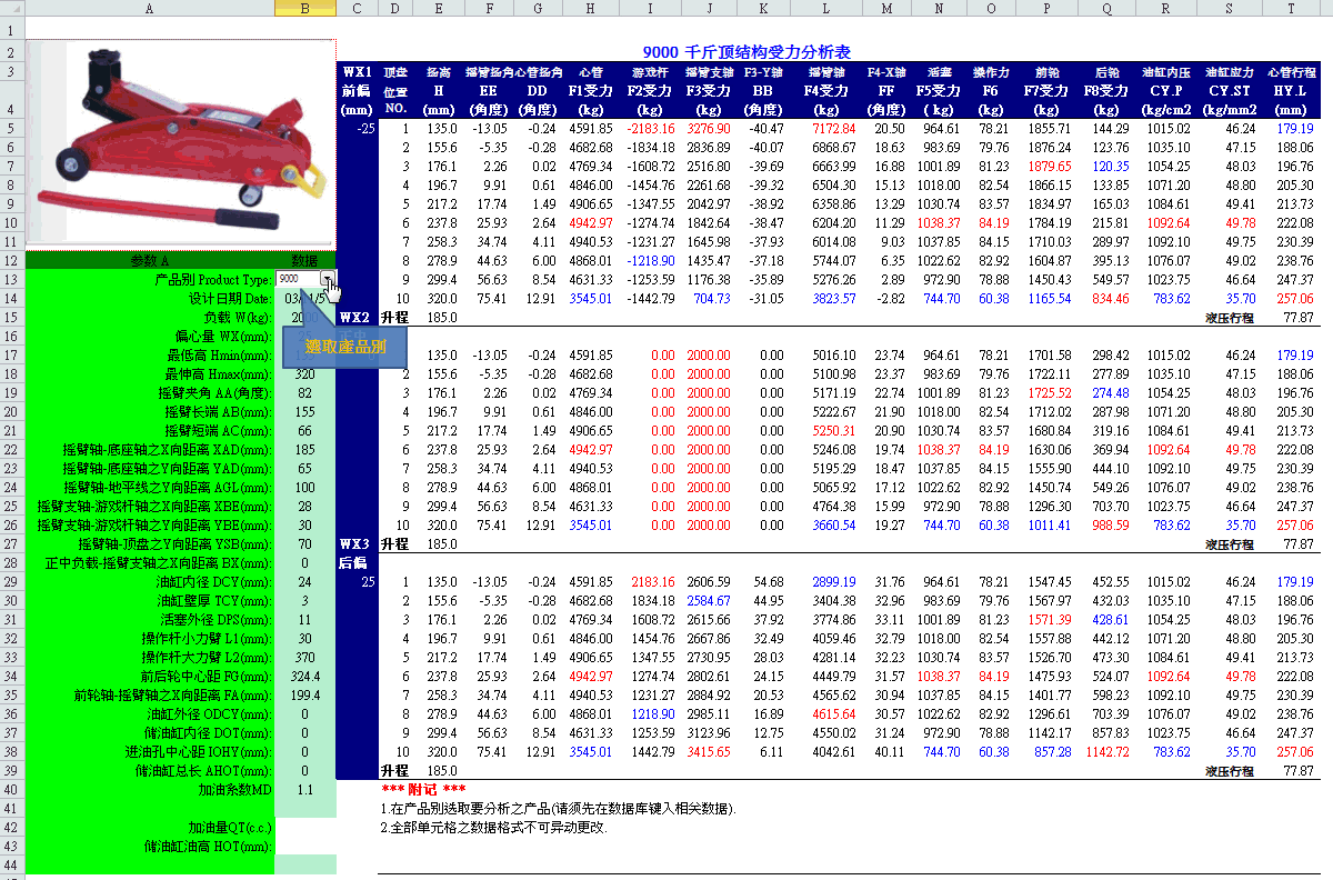

純粹是EXCEL的應用,和SW扯不上關係,. A+ G, S9 v4 {# k
只是網友有需要參考才釋出分享.( S. M% M3 {9 a# H8 k# f
$ `7 T1 x9 k  o. P+ Y8 a9 T" ?另參看如下
. }  g5 {! D$ @# v; Ohttp://www.3dportal.cn/discuz/fo ... p;page=1#pid6915461

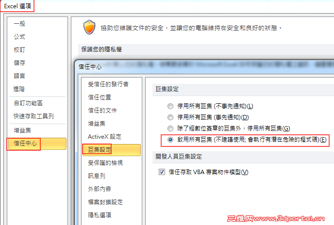

如1#EXCEL 文件,因有用到宏(巨集),所以須如附圖啟用"宏"9 I0 z& p$ V) Z- g* n6 ]
第一次啟用設定需重新開檔.7 @  u3 \' X/ S+ m* Q

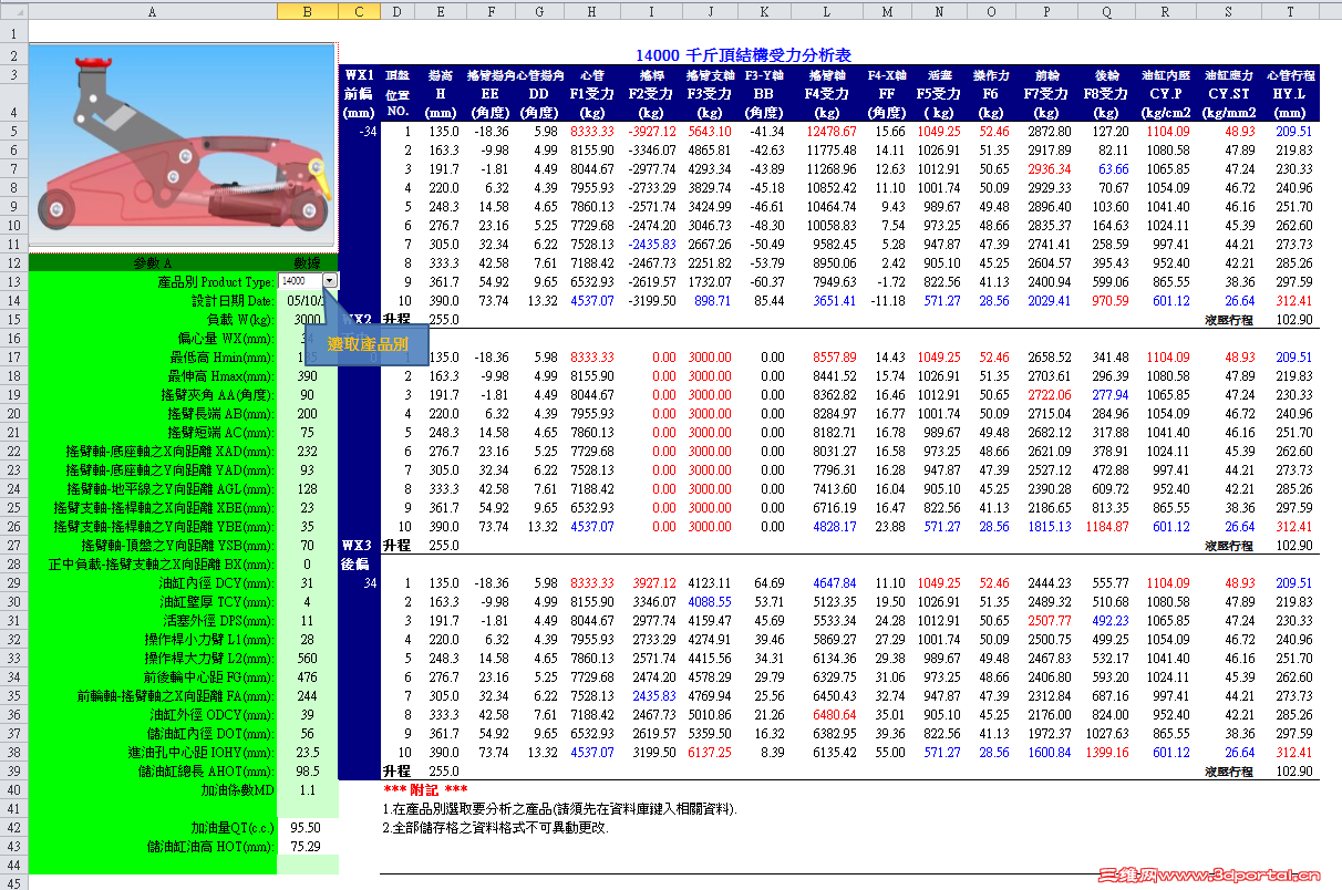

如附圖,試試改變產品別是否能夠重新計算.2 k3 I+ F2 T% ]1 A8 {1 ~. U/ n4 E' f
