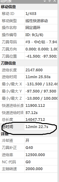

请教个问题Mastercam 模拟的加工时间与实际的加工时间相差很多,应该是软件里模拟时快速进给设定的问题,忽略掉机床的G00速度等其它的因素。网上说的改后处理的 Rapid feedrate 300,我怎么都找不着,请大神指教一下

发表于 2015-4-10 16:12:25 | 显示全部楼层 来自: 中国福建泉州
模拟时间差不了多少,只是实际加工的时候走拐角的地方可能机床会把速度降下来,这样的话,时间就会差点,,还有一个就是你模拟的G00速度也会跟机床上面的G00有些差别,才会出现在你所说的这种情况。

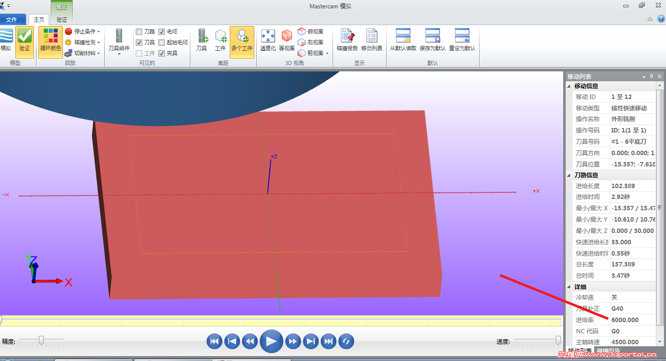

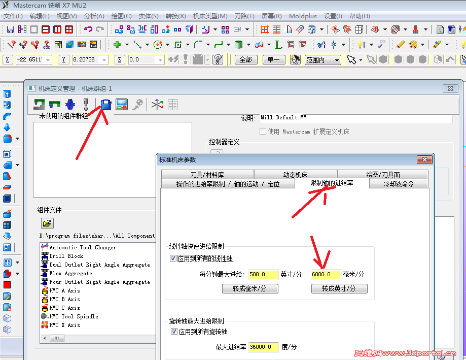

发表于 2015-4-11 13:26:45 | 显示全部楼层 来自: 中国广东东莞
爱死寂寞人 发表于 2015-4-10 18:23 static/image/common/back.gif
- I$ K; K( O8 Q* t, T我的意思就是如何修改模拟时的G00速度
3 y4 v+ p( i9 A3 k3 q* U/ A 1.png ) ~# U9 g8 z* x7 U

 楼主| 发表于 2015-4-11 19:31:36 | 显示全部楼层 来自: 中国浙江湖州
我有找到这里面这个东西,当时以为不是这个,再加上网上说的是改后处理。我都绕晕了。谢谢你了哦
发表于 2015-4-11 20:21:49 | 显示全部楼层 来自: 中国广东东莞
爱死寂寞人 发表于 2015-4-11 19:31 static/image/common/back.gif
4 W1 G& J) [1 A; f7 H$ @8 F我有找到这里面这个东西,当时以为不是这个,再加上网上说的是改后处理。我都绕晕了。谢谢你了哦
2 E1 _, |. `- ]) E7 h, |% A3 x, Q这只是软件的G0,到了机床,就依机床的设置了.和软件,后处理无关的.
