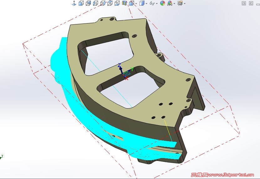

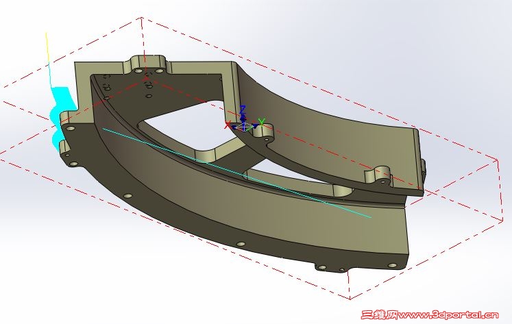

发表于 2015-4-12 06:04:26 | 显示全部楼层 |阅读模式 来自: 中国江苏无锡
9 I. E/ }% O, @ 2.JPG
$ j& F4 u( W( H# M! E昨天加工中20mm的加长铣刀居然断了,刚开始以为是刀具磨损引起的,但之前已经开过2个类似的,步距1mm,每层深度50mm,正常的很。后来一检查才发现是融接铣削时,分层加工后第一层的终点和第二层的起点出的问题,居然直接拉过去了。。。,之前做的2个看了一下却是正常的,估计是边宽不同,幸运的是终点和起点在同侧,才避免了相同的命运,找了半天也没发现分层铣削里终点和起点的设置,看来只能用笨方法设两步刀路了。6 w8 D8 G% H! Y- m, M& z
加工前实体模拟切削还真不能偷懒,一失足成千古恨啊,希望经常用到此方法的同仁们引起注意了。

 楼主| 发表于 2015-4-12 19:03:52 | 显示全部楼层 来自: 中国江苏无锡
路过不买 发表于 2015-4-12 13:10 static/image/common/back.gif  H8 z: t% t9 f3 |1 k# z1 b; a
2D一定要做好检查,因为2D线框不是基于实体曲面,有可能因为设置不严谨,造成过切。
9 Q6 h' D' J5 r+ O感谢版大指点,这次发现2D熔接铣削收尾时是不抬刀的...

发表于 2015-4-13 07:05:45 | 显示全部楼层 来自: 加拿大
按说应该抬刀到安全高度 再移动到第二层的起点

 楼主| 发表于 2015-4-15 06:33:06 | 显示全部楼层 来自: 中国江苏无锡
呵呵仙 发表于 2015-4-13 16:22 static/image/common/back.gif
! Z7 r7 U. G2 m1 r% D; z3 o8 c我见很多人不喜欢这个安全高度.2D不勾上,3D也不勾上.一但,上一刀路跑完.下一刀路接着跑,这样完 ...
. F1 m  q9 |. W/ j, N我一直习惯用安全高度的,可这个完全不抬刀。。。
