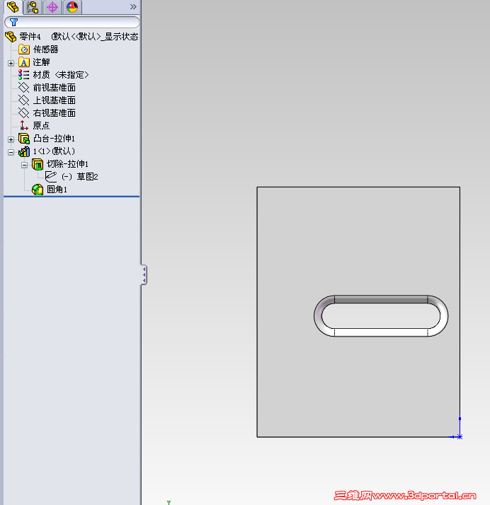

如何将特征加入倒库?比如花键孔。这样画起就会比较简单。

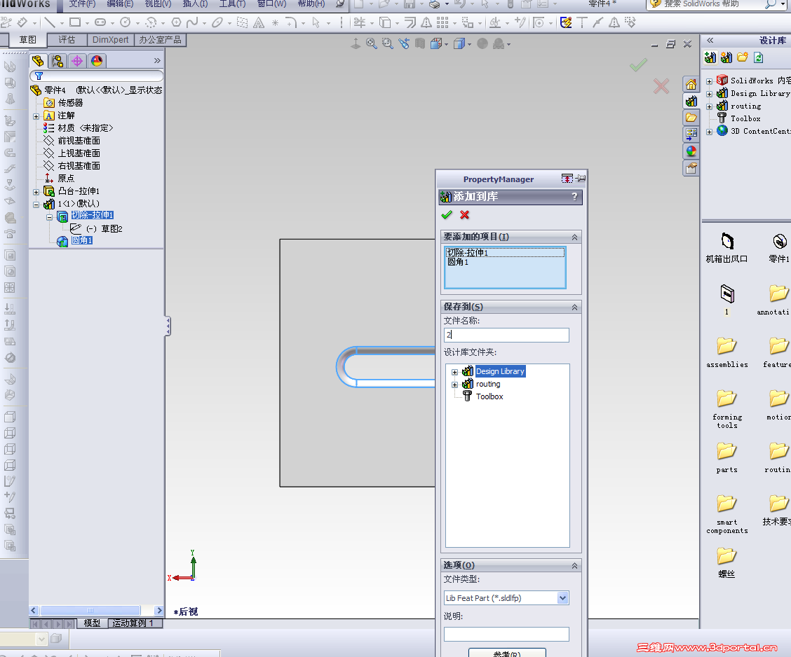

將檔案另存為.sldlfp  加在design library中

1、首先创建你所需的特征- B9 Q' b, G- v1 L5 n2 h
! b/ O: v7 B6 c4 Z5 m2 U2、选中特征,点击右侧设计库的
' C( i9 h4 j! r6 F6 M9 b  s$ n多谢,明白了。
