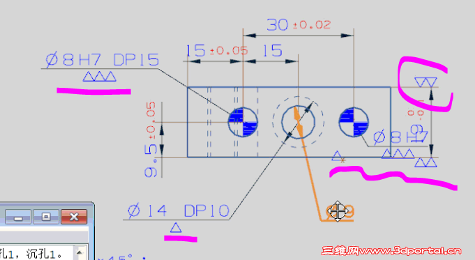

智能夹具设计软件-AutoJig
9 N! u  K$ J6 V, B+ p# j* Y【功能介绍】
8 B) x" o( C9 l% v( U% A3 \软件基于UG NX和Catia进行二次开发;集合几何、神经网络等多学科进行深度的底层开发。
: Y0 g, M/ Y0 T/ B, d! ?简化夹具设计过程和步骤。将众多繁琐的操作简单化,方便设计和引导设计。
7 B! q- L7 f. r设计标准化。包括标准件、命名规则、文件归档、各种清单输出、数据发布和归档等。
7 L# i2 ?) S$ k& W设计智能化。自动立柱分件;自动孔位检查和安装螺母、垫片;自动出工程图;自动智能标注。

发表于 2015-4-14 01:45:24 | 显示全部楼层 来自: 中国陕西西安
这啥年代的软件、采用的是什么标准,还用“滑1、滑2和滑3”表示粗糙度。% F( J* Z1 Y% `- Y/ k- k, E

发表于 2015-4-14 20:43:13 | 显示全部楼层 来自: 中国浙江温州
出的工程图 符合国标吗

发表于 2015-5-29 10:21:12 | 显示全部楼层 来自: 中国北京
演示的是一些相对规则的零件,不知复杂的咋样?
