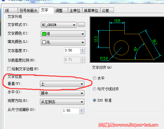

  标注设置里,垂直放置文字选择了上,但是标注时文字还是在尺寸线中间,变不了,怎么回事。

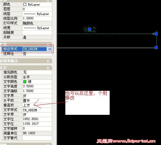

你选择标注的文字右键点选特性,看看是不是你修改的标注样式

楼主小图中的标注样式好象不是大图设置的标注样式啊:
小图中小数点是保留两位数字,大图中保留一位数字。

在ACAD中,修改标注样式后,在修改对话框中还要将修改后的样式“置为当前”,再进行标注才行。
浩辰CAD中也应如此吧。
 楼主| 发表于 2015-4-16 07:39:40 | 显示全部楼层 来自: 中国山东淄博
我修改的是当前标注样式,样式里是设置的是上,小数点后一位。用专业版里的尺寸标注没有问题,但是用机械CAD里的标注就是文字在中间,我用的是2014版本,你们遇到过吗
