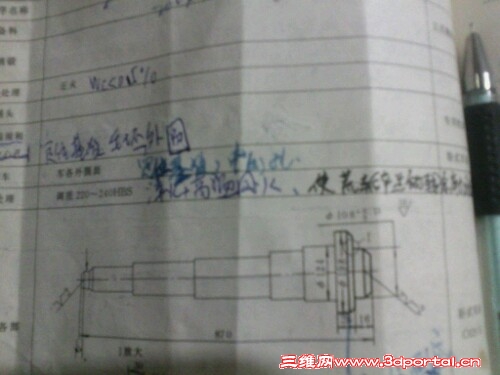

请看图:左边第二个定位符号是以哪个定位啊?不会是倒角的地方吧。

这图是不是有问题,哪里有用倒角作定位基准的做法?
5 C' a& D8 T5 O7 W+ T再说了,既然用中心孔做基准,再用倒角面做基准,二者不是过定位了吗!

中心孔定位,外圆夹紧
发表于 2015-4-16 07:49:23 | 显示全部楼层 来自: 中国湖北黄冈
两端都是以中心孔定位,左侧外圆夹紧是用鸡心夹头夹紧外圆,用拨叉带动鸡心夹头旋转(并没有限制外圆的自由度)。外圆磨床磨轴类工件一般是这样的方式。

发表于 2015-4-16 08:26:47 | 显示全部楼层 来自: 中国江苏无锡
楼上正解!!

发表于 2015-4-16 23:48:13 | 显示全部楼层 来自: 中国辽宁沈阳
左端夹紧,用轴加工用的补偿式卡盘,弹性顶尖,顶尖定心,端面定位定轴向尺寸;右端用尾座的顶尖顶住。我们公司专门销售欧洲进口的车床夹具,有什么问题可发我们的邮箱stellar_tj@sina.com咨询。
