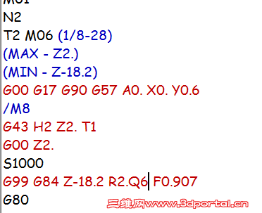

. r. b0 K  u3 y1 O5 d5 T目前发现三菱M70攻牙问题& D2 k$ H& o0 |4 ?/ O7 ^' R  a
在G94模式下攻牙,三菱的攻牙格式和其他的都不一样,不改变机床参数如何更改后处理适合加工呢
6 B9 f% \1 W1 t, }7 H8 b; p+ `, K9 y$ C' b0 A9 i2 T8 N0 V/ ?

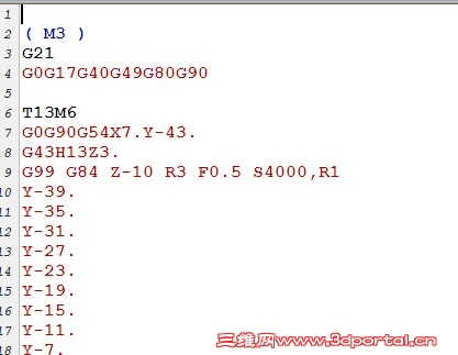

三菱格式如下
5 K4 N: D1 V4 p. t" Z换刀后不出现转速 转速在 G84 属于格式的一部分,R3为固定返回点。F是螺距 转速后面是 逗号  (,R1 )& ^1 y$ O9 ]% O* G# T* a2 B. V. w
整体的要求格式就是:G84 Z_R_ F_S_,R1

/ f- U! K. ]# O' Q能否更改后处理?将输出格式固定呢?

发表于 2015-4-17 15:59:13 | 显示全部楼层 来自: 中国广东深圳
你的问题我没看明白,我这也是M70,后处理稍微修改下,完美 攻牙.png ,另外你那个一行两个R我没用过,不知道意思

 楼主| 发表于 2015-4-17 16:57:52 | 显示全部楼层 来自: 中国山东威海
满天星123 发表于 2015-4-17 15:59 static/image/common/back.gif
# F0 d/ s0 M' }- q- |& z你的问题我没看明白,我这也是M70,后处理稍微修改下,完美,另外你那个一行两个R我没用过,不知道意思
* L) r" ^1 i) K. O% e第一个R是 固定返回的R点,后面的是固定格式R1 同周期攻牙,另外转速 S是写在 G84这一行,我也修改过后处理,但是是以注释的方式增加的还是要修改,请教了很多人,好像都不会做。。。。
发表于 2015-4-17 17:14:53 | 显示全部楼层 来自: 中国广东深圳
,R1 这个直接用参数修改就好了呀。#1229/bit4
