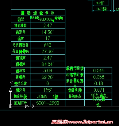

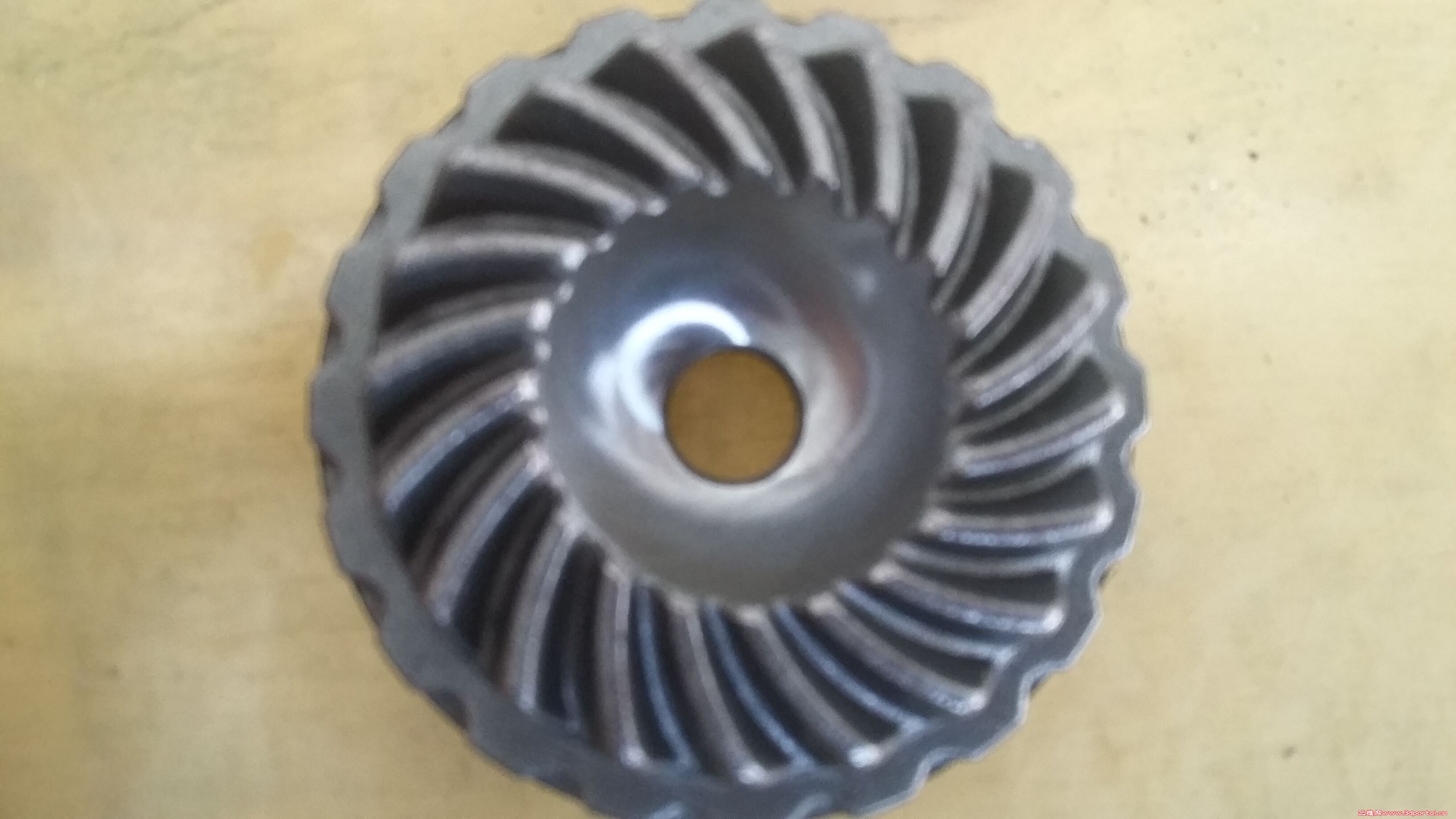

+ l  Z/ T( z6 t! g跪求大师帮画
# W0 P( O8 `) p6 O
齿轮参数
齿轮参数
实物
实物

输入对应的参数即可。有难度??
 楼主| 发表于 2015-4-21 10:41:54 | 显示全部楼层 来自: 中国江苏苏州
阿帕奇 发表于 2015-4-20 09:14 static/image/common/back.gif
) J6 ]$ W, P- m+ |输入对应的参数即可。有难度??
/ d8 A! m( j3 L; d' p对应参数输入后有几个参数对不上   做出来的和实体不一样
发表于 2015-4-21 14:21:09 | 显示全部楼层 来自: 中国辽宁盘锦
xdzscr 发表于 2015-4-21 10:41 static/image/common/back.gif
5 v: x1 N4 w' h  q$ y% F9 S对应参数输入后有几个参数对不上   做出来的和实体不一样
, d# m2 C7 J- w3 w/ l, w
你可以贴出来,大家讨论
