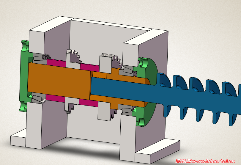

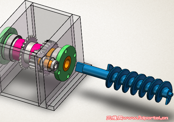

QQ截图20150418174423.png 这个是一个螺旋挤压结构这样是设计是否有问题,有其他好的方法可以借鉴吗啊?谢谢9 O* d8 F: R* |, s+ C
发表于 2015-4-18 21:48:26 | 显示全部楼层 来自: 中国河北廊坊
拆卸维修很不方便啊

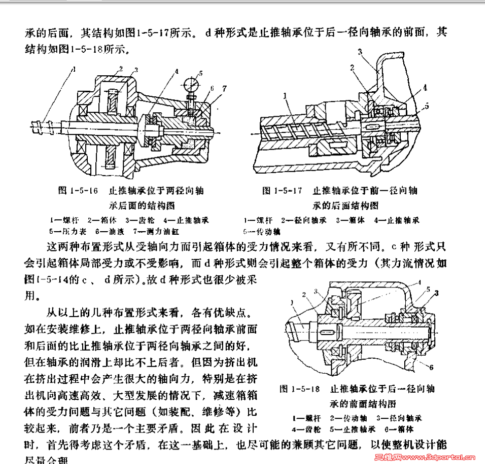

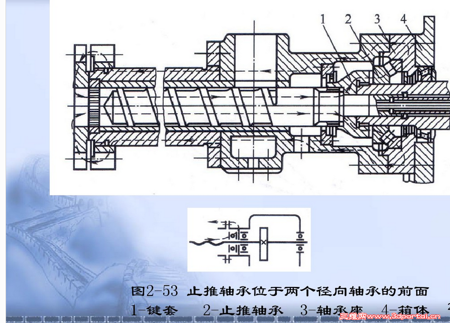

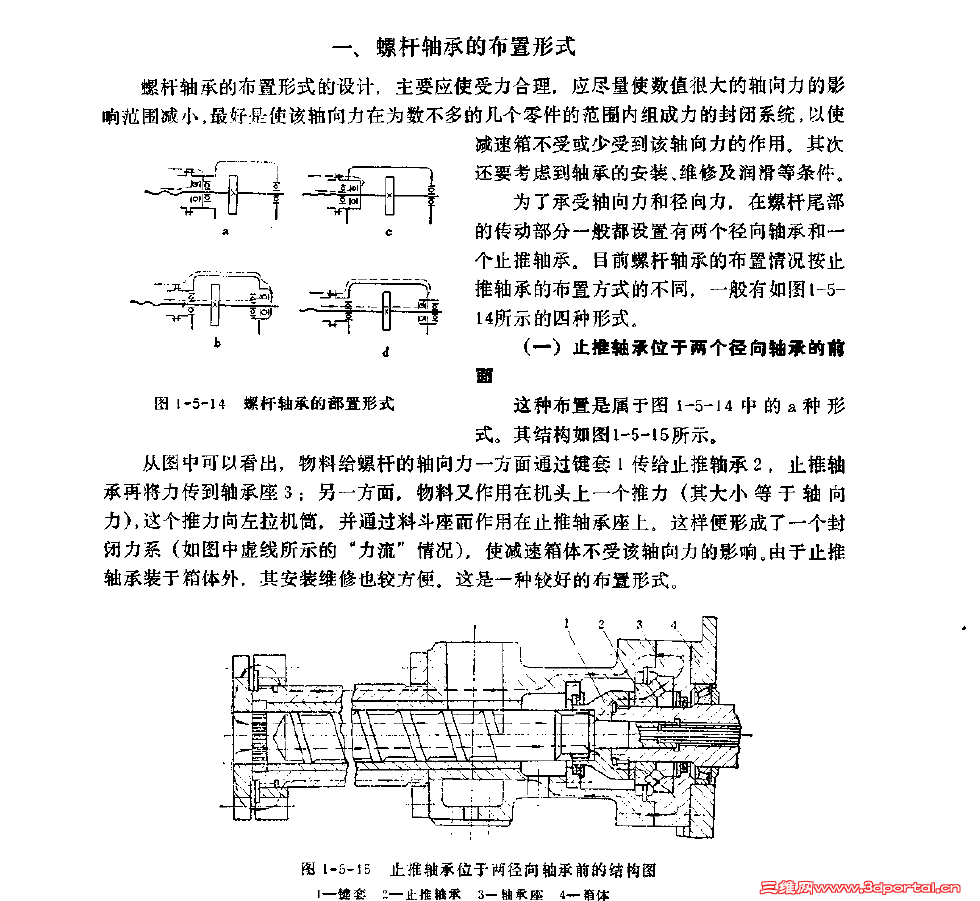

5 d  x# T% B& k# H9 Z* {# K5 z,估计跟挤出机类似,如果螺杆前后运动,跟注塑机类似
2 I* U8 X: g8 F% x! b4 h& F截图为挤出机螺杆轴承的布置形式,仅作参考

轴要做成阶梯轴方便拆缷,因为齿轮轴公差比配轴承轴公差要小,所以装配难打入,容易损伤轴表面!

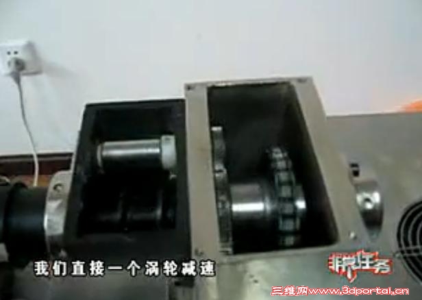

 楼主| 发表于 2015-4-20 08:00:11 | 显示全部楼层 来自: 中国江苏苏州
repzk031 发表于 2015-4-18 23:08 static/image/common/back.gif
* E$ {( n7 e# q+ P% R; y% d,估计跟挤出机类似,如果螺杆前后运动,跟注塑机类似
" e, F' ?' T: E3 K- @截图为挤出机螺杆轴承的布置形式,仅作参考
) C7 j9 l6 T4 s/ T
发表于 2015-4-20 15:37:50 | 显示全部楼层 来自: 中国安徽蚌埠
李成亿 发表于 2015-4-20 08:00 static/image/common/back.gif4 o/ g& S% n6 \: W* B1 S
这样是不是太复杂了我在网上看到这样的图片,感觉设计比较简洁不知道两端是什么轴承和固定方式?
& c& w6 X) }! B8 ]( p8 E- S! [
你原先的轴承结构可以的,不难拆卸。就是装配的时候要配做轴承盖
; r' X/ v! {8 c8 k  H! }不过螺杆与轴的连接是什么样子的,图上看不清楚
 楼主| 发表于 2015-4-20 20:26:47 | 显示全部楼层 来自: 中国江苏苏州
jinqin11 发表于 2015-4-20 15:37 static/image/common/back.gif) Q% r) n% @8 R' C% I+ Z- K0 i
你原先的轴承结构可以的,不难拆卸。就是装配的时候要配做轴承盖  Z! C9 T1 r2 a# M3 m
不过螺杆与轴的连接是什么样子的,图上 ...
  p- G1 d3 |8 A( p0 q2 a0 f2 f QQ截图20150418174423.png 总感觉不够简洁7 h. m  U# y) x5 @6 |6 C. L
发表于 2015-4-20 22:28:00 | 显示全部楼层 来自: 中国安徽蚌埠
李成亿 发表于 2015-4-20 20:26 static/image/common/back.gif
# d# f; K; t5 M, f8 m. Z总感觉不够简洁
: w! L+ ?7 ^1 ~; k8 U- z' J轴承安装可以的,不过轴感觉有点问题' M  P( i' C; F1 [  K& S7 o
1.外四方好加工,内四方不好加工; x6 p' U: B4 U
2.空心的轴强度还是没有法子跟实心比
  v$ Z% B) d2 E5 T0 i5 G( J建议连接方式改成法兰连接
 楼主| 发表于 2015-4-21 08:11:43 | 显示全部楼层 来自: 中国江苏苏州
jinqin11 发表于 2015-4-20 22:28 static/image/common/back.gif
! W* k% {, ]) D7 W/ w8 W' L轴承安装可以的,不过轴感觉有点问题
1 E( V  k  v- O1 M, w$ Q; ]1.外四方好加工,内四方不好加工: ]) {# G' ?3 o; t, d( c) F
2.空心的轴强度还是没有法子跟实 ...
! {. {* ^0 O, v5 }/ S7 R2 n/ v
这个螺杆要经常拆卸法兰连接拆卸比较繁琐
点评
事物都有两面性,其中的优缺点你都清楚,那就自己拿主意。所以,我也只是建议  发表于 2015-4-21 08:25
发表于 2015-4-21 11:20:12 | 显示全部楼层 来自: 中国辽宁沈阳
1、从结构形式看,驱动采用齿轮和链轮两种,是要使用两个定速驱动?,为什么不用一个变频电机单独配置一套驱动?成本低,结构也简单很多。$ F1 k) ^4 ?  t
2、轴承使用圆锥滚子轴承,作用力完全传递给两侧的压盖,最后依靠螺栓进行固定,在运转过程中,由于螺旋挤压过程会对机体产生振动,导致螺栓松动,机构不是很可靠,是否可以再一侧机体上加工出轴承安装止口。& ?' i2 g' D9 ^) m/ C
3、从第一张图看,你的轴是不是两个半轴依靠齿轮内圆进行对接?: U" G& T! {; _. T- s& Q% ^% J
4、螺杆经常拆卸,螺杆另一侧应该是一个可拆卸轴承座,驱动侧使用削扁形式快速插入,对于驱动侧轴和螺杆链接位置会存在一定的窜动,螺杆支撑侧的轴承座未完全推紧,挤压结束时螺杆轴向反弹,时间长了,在驱动侧链接处会研死或卡死,螺杆抽出较难,并且更换驱动轴也不容易。
4 E5 o4 o/ V8 H2 S7 ]7 r1 J5、从轴的结构上说,你的台肩以及隔套完全覆盖轴承内环,轴承和轴的间隙即使间隙配合时间长了也会产生一定的研死,更换轴承的时候无法再外侧拆卸轴承,只能使用破坏拆卸,轴承安装形式及轴结构需要优化,并且更换元器件时,由于齿轮较大,不能将轴顺利抽出,维修不方便。
8 \1 Z( @0 v* h8 O8 @5 I6、螺杆和轴对接位置是受力最强处,从图上结构看,该位置也是轴的最薄弱位置,损坏的风险很高,一般情况下,使用这种连接方式的,该处轴直径加大,或将轴加工成外方,中间增加一组对接过渡套。  O8 N& L% d6 X. Z0 q
7、修改建议,将螺杆两端使用轴承架起来,螺杆的轴向力依靠轴承及基座进行分担,螺杆驱动侧加工四方,驱动侧可以使用标准的变频电机减速机减速机,输出轴安装一组链接套筒(参见电动螺丝刀),依靠内四方与螺杆链接;如果一定要采用现有结构形式,你需要优化的细节项目可以参见以上。

 楼主| 发表于 2015-4-21 11:59:57 | 显示全部楼层 来自: 中国江苏苏州
DYL790808 发表于 2015-4-21 11:20 static/image/common/back.gif  I' \& V1 N+ w. C6 @/ z$ u* s
1、从结构形式看,驱动采用齿轮和链轮两种,是要使用两个定速驱动?,为什么不用一个变频电机单独配置一套驱 ...
0 T1 s9 N1 h# X$ f4 @
分析非常透彻谢谢DYL90808的细致讲解

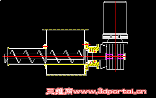

发表于 2015-4-21 12:35:57 | 显示全部楼层 来自: 中国江苏无锡
看你这功率似乎也不大。直接减速电机带动一根螺杆。整这么多的零件有啥用啊。再配变频控制。
发表于 2015-4-21 12:51:21 | 显示全部楼层 来自: 中国江苏无锡
本帖最后由 wfwling12 于 2015-4-21 14:33 编辑 8 M7 d6 e; I1 Y* N" _; w& @
+ _; J3 K' u' q+ M0 [/ S  k小功率的,直接减速电机拖动,螺杆也不会很大很重。 XNK4ZXMR4}D%_0F}HIO%8%F.png 6 `5 E& G) x  Z) [. G; `
,大功率的话就要另配减速机(减速机内配有推力轴承)了。
