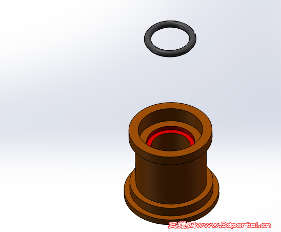

各位老大,小弟遇到一个装配上的问题,请各位赐教,我想将O型圈装配到下面零件红色区域部分,但是不知道用约束上的什么功能,因为O型圈是截面圆形的,用约束只有相切,请高手赐教,拜托了!
 楼主| 发表于 2015-4-18 21:29:25 | 显示全部楼层 来自: 中国天津
我想可以达到同心和重合的约束条件,请问有人可以赐教吗?谢谢了!

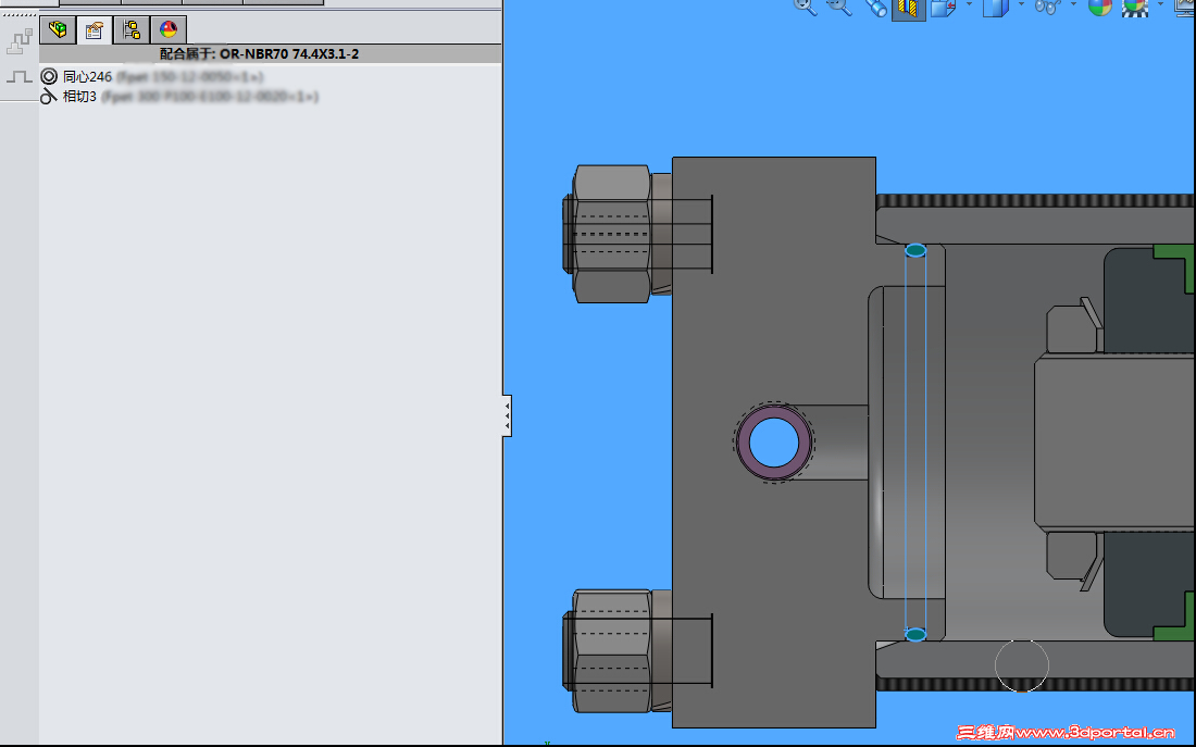

你搞O-Ring的旋转,有根临时轴可以约束同心,然后再约束相切,不就可以了么

画O形圈时记得建立基准轴线,系装配时可定位同心,然后再约束相切,这时可正反相切来切换得到想要的效果了!

其实,o形圈还有三个基准面可以配合用的。
 楼主| 发表于 2015-4-20 21:39:54 | 显示全部楼层 来自: 中国天津
我是采用了中心线的功能,再增加一个参照基准面功能,就是感觉要建立很多基准面。不太适应,以前使用过一段时间的UG(无参)
