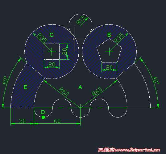

求作图步骤,用等分点法。

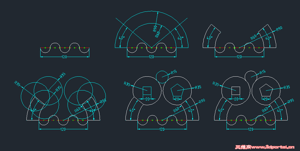

发表于 2015-4-18 22:57:03 | 显示全部楼层 来自: 中国广东江门
使用DIV命令
发表于 2015-4-19 07:50:29 | 显示全部楼层 来自: 中国陕西西安
比较简单
  d& G( F( p, `$ r, b: i/ ?" P! B# @  e4 \/ t6 r* y3 p; U
2005llnn + 5 技术讨论
发表于 2015-4-20 10:12:15 | 显示全部楼层 来自: 中国安徽蚌埠
最后一步标尺寸
2 e0 V( ]* w7 h$ p
2005llnn + 5 技术讨论
