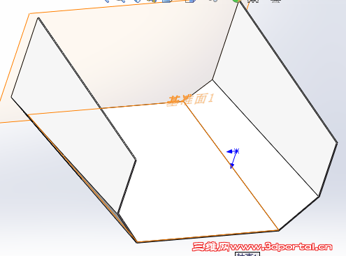

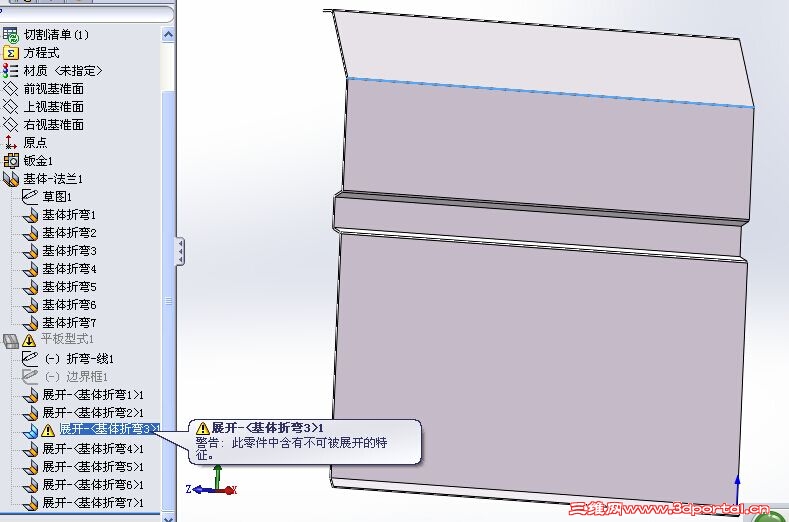

折弯展不开.jpg 请教高手为什么展不开呢?哪里出错了?谢谢!!

发表于 2015-4-19 18:24:10 | 显示全部楼层 来自: 中国浙江嘉兴
折弯半径为1,就可以了
阿帕奇 + 3
发表于 2015-4-19 22:55:12 | 显示全部楼层 来自: 中国河北沧州
将扣除量减小或使用K因子,折弯系数
阿帕奇 + 3
