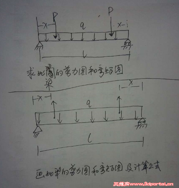

[求助] 帮忙做粱的剪力图和弯矩图
发表于 2015-4-19 21:08:20 | 显示全部楼层 |阅读模式 来自: 中国山东济南
各位:6 F& W/ G+ Y- w' v/ v. X
      请帮忙做一下附件的梁的弯矩图和剪力图,并列出计算公式* C" Q! q; r1 f/ z5 Z6 K
- I1 Q0 q- M  J# M8 D' H+ Z% j1 z
6 y9 g& J% v2 |; q, M& g
9 K% H% k$ N$ b# X: q: N7 d; y
发表于 2015-4-19 21:25:46 | 显示全部楼层 来自: 中国湖南岳阳

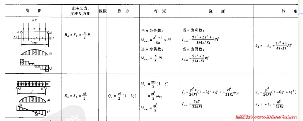

参考一下,简支梁。
发表于 2015-4-20 08:54:25 | 显示全部楼层 来自: 中国江苏无锡
你这是2道题吧。看来你这材料力学都还给老师了。
 楼主| 发表于 2015-4-20 10:00:34 | 显示全部楼层 来自: 中国山东济南
是两道题,工程力学都忘了。
发表于 2015-4-21 10:41:22 | 显示全部楼层 来自: 中国江苏无锡
把字母换成数字到是可以给你算一下。这还要推公式。麻烦。
