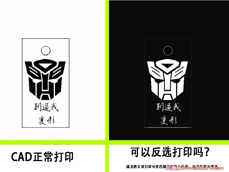

给位大神在CAD中怎么制作镂空字体,和反选打印(就是把正常打印中白色部分换成黑色 黑色部分改为白色)不知道可以实现吗?求各位赐教!

1. 应该有专门的镂空字体,CNC编程就要用到。proe里也有,但种类较少。/ `+ `7 F- E6 r4 {, D
2. 反选打印只要将背景设置成黑色,字体颜色设置成白色或其他颜色、存为图片后再打印。还不行的话再用截屏到看图软件里打印就行。

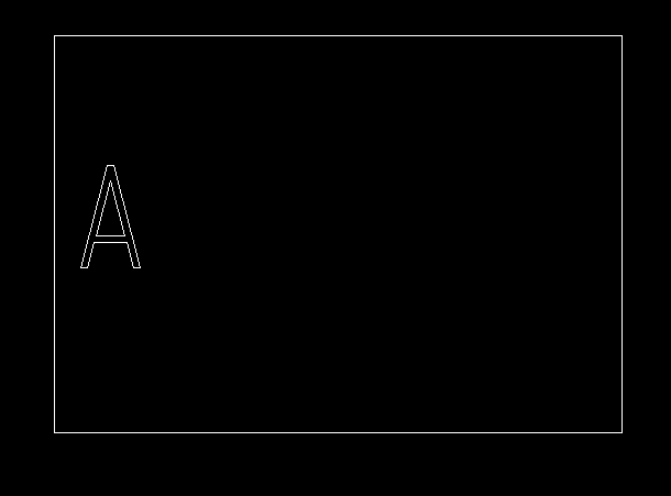

1 \% t8 }# R' a) C" U$ }CAD貌似不行,处理图形的可以,像变形金刚的图标,可以画双道,各打剖面线(实心): t, @! ^1 G' p7 c8 H% _' ?
CAXA有将文字转换线条曲线的插件,转换后,当线处理,打印黑的地方,打剖面线(实心)。

 楼主| 发表于 2015-4-20 19:23:04 | 显示全部楼层 来自: 中国上海
tangcarlos3d 发表于 2015-4-19 22:18 static/image/common/back.gif: d# N2 R' a1 X
1. 应该有专门的镂空字体,CNC编程就要用到。proe里也有,但种类较少。8 L+ d; _: U2 J; \5 v% k
2. 反选打印只要将背景设置成黑色, ...
: h: }) l3 v6 l) o4 O# P) i第二种方法可以 不知道用激光机刻印效果还得去试试 谢谢!

发表于 2015-4-20 22:38:40 | 显示全部楼层 来自: 中国安徽蚌埠
( E  a# d3 t' `8 ?/ G: @; q
东东啊东东哥 发表于 2015-4-20 19:24 static/image/common/back.gif2 B5 f. V$ ~% P2 |7 D1 O, s' C
图片太快了 不太懂 可以详细点吗?
" _, q& z3 Z2 i% [有专门的插件将文字转换成曲线的,1 y, e4 ]3 L* t( {. X2 e
我是示意下。
