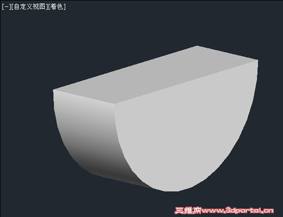

没看唐老师的教程之前,我画实体都是先生成面域(reg),然后再拉伸(ext)或者旋转(rev),生成三维实体。
( {) I2 f, Y5 V看唐老师的教程,其中关于长方体的那一节,对矩形直接拉伸生成实体,我试了一下,可以。然后又试了一下旋转矩形生成圆柱,也可以,我剖切了一下,切面平整,100%是实体!!!2 b" S$ t6 F- A" e6 s
5 {6 ?7 }% O# D( `- o9 e; N- W. N
3 d5 ~) d* u& ]! m然后我就想不明白了!线框拉伸或者旋转,不应该还是线框吗?怎么就可以直接变成实体了呢?那我还面域一下,不是多此一举了吗?(这个显然是多此一举了,因为我试过不面域也可以!)
" y5 v: T, F* h# x8 a; L7 J' r7 g; m+ `% ^# x6 m; o6 k3 ]
然后我就在想,是不是有的可以不用面域,有的必须要面域一下呢?还是根本我就是多此一举了呢?有没有试验过的前辈,来讲讲啊,分享分享经验!

$ a* E8 V' b# l! `' j不仅仅是“面域”,单个的闭合对象都可以用来创建三维实体,“圆”,“椭圆”,“闭合的二维多段线”(如“矩形”,“正多边形”等),“闭合的样条曲线”都行。" W( \7 ~, d2 Y+ l. ]/ A
在2007及以上版本中,开放的对象可以创建曲面。  z2 v5 X' z/ Y+ s; h' ?# m5 @
PS:事实上,CAD的内核中认可的确实是用面域创建三维实体,在用CAD类库二次开发编程中必须使用面域;但在图形界面,CAD能自动把单个的闭合对象后台转换为面域再创建实体,而不必由用户事先做成面域。在2007及以上版本中有一个“按住并拖动”(PRESSPULL)命令,不但不必做面域,连单个的闭合对象也不是必要的,只要是封闭的平面图形就可以。

我在想,那我到底是坚持面域一下还是直接用呢?直接用时间久了以后,会不会就忘记了这个简便方法的内因呢?好纠结。。。" k1 A$ ?; |8 A5 B
今天也是才看唐老师用“按住并拖动”,刚开始用,好用的不行,以前建模的时候还在那对正然后进行布尔运算,现在都省掉了!赞!
