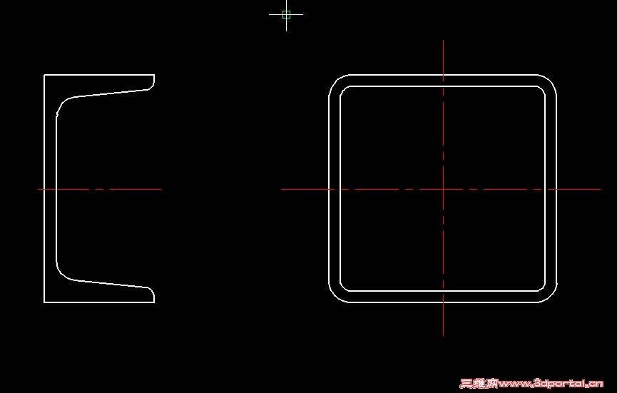

如图示10#槽钢(立放),和尺寸差不多的方形管100×100×5,两头固定,受相同载荷的时候哪个的抗弯强度高?(也就是说两者当梁用的时候)

应该方形管好一些。查一查抗弯截面模量值就知道,哪个大哪个好。

& [! V( @6 `2 h3 i6 `10号槽钢(100x48x5.3)抗弯截面模量:39.7,100x100x5方通抗弯截面模量:52.214。三楼了tangcarlos3d 说了查一查抗弯截面模量值就知道,哪个大哪个好.请翻下手册好吧,听说要动手去证实.

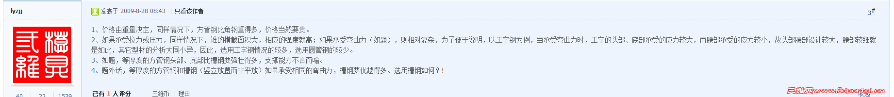

, J1 G& P, K- k- B7 T5 @这个我知道,我查过,抗弯截面模量是方管大,但是有人说槽钢是热压的,方管儿时冷弯的,所以槽钢抗弯能力更好一些

之前也有人问过类似问题,看第四条回答
6 g" y' E) ?0 r/ W) o! Y' l3 @+ }
淡了云烟 发表于 2015-4-20 21:21 static/image/common/back.gif  i# _. ~! ?* S  k2 n. P: L7 x
之前也有人问过类似问题,看第四条回答
& r' K' U& `9 T" o# ^! X: d
( G+ P; @  K1 u4 I( o( X
你贴图中第4条所说的力有误,不应该是弯曲力而是轴向压缩力(因为说是竖着)。但也不能说明槽钢就比方管好。因槽钢的抗弯截面模量X、Y方向不相等,在小的方向会先失稳。而方管则两个方向的抗弯能力相等。
