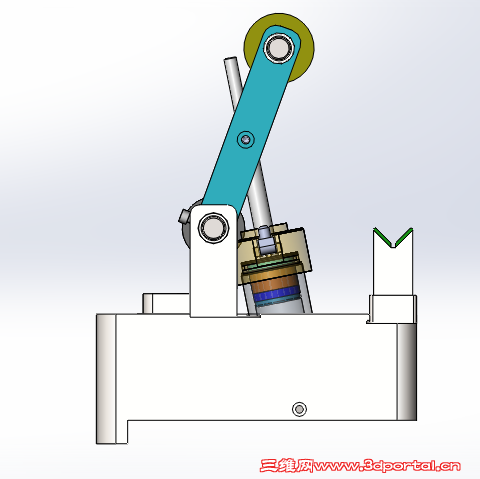

各位高手好,小弟遇到一个问题,是关于装配中的主装配和子装配的问题,在主装配中插入一个子装配,但是不能子装配不可以进行装配移动,还望高手指点迷津,我先上图说明3 G$ ^6 ^5 r, C0 k& p  @
图1中悬臂机构抬起,图2悬臂落下,但是活塞没有移动,请教班达如何可以实现活塞移动同时悬臂移动,谢谢!语言表达能源有限,有表述不清楚的地方还望海涵,谢谢!

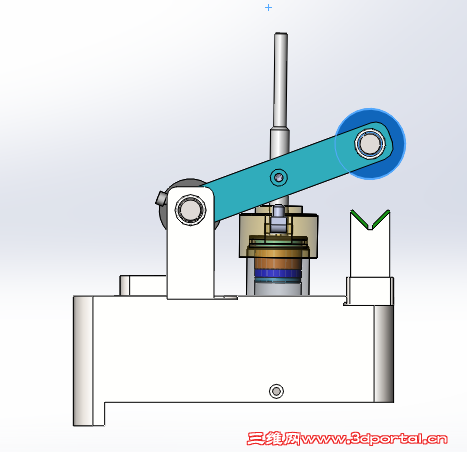

图2 ,附上,请赐教!谢谢!
发表于 2015-4-20 22:38:16 来自手机 | 显示全部楼层 来自: 中国福建泉州
右键子装配提属性里面有一个选项,刚性和柔性,你点击柔性。

发表于 2015-4-22 18:02:48 | 显示全部楼层 来自: 中国江苏苏州
刚性改为柔性
